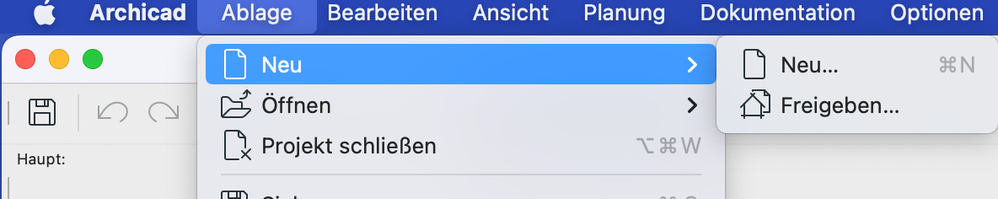

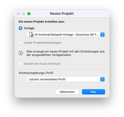

Der Dialog beim Starten eines neuen Projektes hat sich nach dem Update 2 verändert.
Als Standard-Vorlagendatei wird bereits die Online gehostete Vorlagendatei vorgeschlagen.

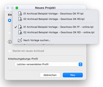

Das heißt, es werden Ihnen im Auswahldialog zusätzlich zwei weitere online gehostet Vorlagendateien angezeigt.
(1) Die ursprünglichen lokalen Vorlagendateien sind am Template Icon mit einem Zahnrad versehen.
(2) Die online gehosteten Vorlagendateien sind mit einer Weltkugel am Template Icon versehen.
(3) Ist eine Vorlagendatei noch nicht verwendet worden oder nicht aktuell, hat das Icon einen kleinen blauen Pfeil.
(4) Falls Sie eine eigene Bürovorlagendatei geladen haben, erscheint ein Uhr Symbol am Template Icon.
Wählen Sie eine online gehosteten Vorlagendatei aus, wird basierend auf dieser ein neues Projekt gestartet.
Hinweis:
Möchten Sie die online gehostet Vorlagendatei als Basis für eine eigene Bürovorlagendatei verwenden, sichern Sie aus einem neuen, leeren Projekt diese als eigene Vorlagendatei (*.tpl) ab.
Ohne Internet Zugang stehen Ihnen nach wie vor die lokal vorinstallierten und Ihre eigenen lokalen Vorlagendateien zur Verfügung.
