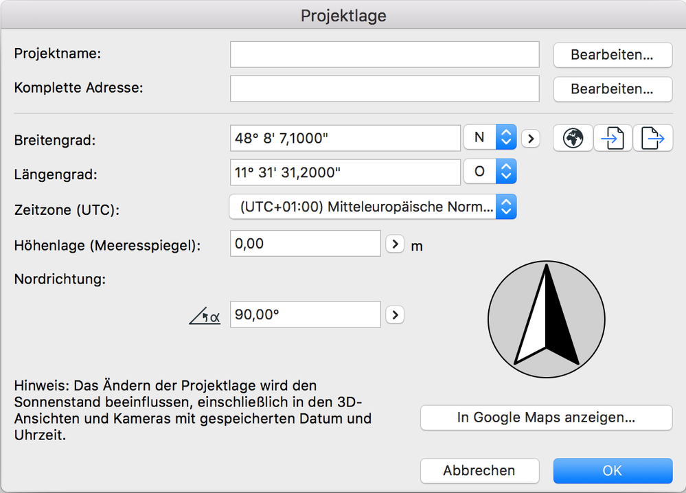

Für die Erstellung von Sonnenstudien (Sonnenstand, Schatten)  sowie für den Daten-Export sollten Sie die Projektlage Ihres Projektes richtig eingestellt haben.
Dafür gehen Sie auf Optionen > Projektpräferenzen > Projektlage.
Hier können Sie die geographischen Angaben Ihres Projektes definieren. Der Nullpunkt Ihres Projekts liegt an den angegebenen Koordinaten.
Hinweis: Sie können die Projektlage auch über einen Klick mit der rechten Maustaste auf das Symbol des Projektnamens im Navigator aufrufen.
Und so können Sie die Koordinaten in Google Maps ermitteln, um sie hier einzutragen: https://support.google.com/maps/answer/18539?hl=de&co=GENIE.Platform%3DDesktop

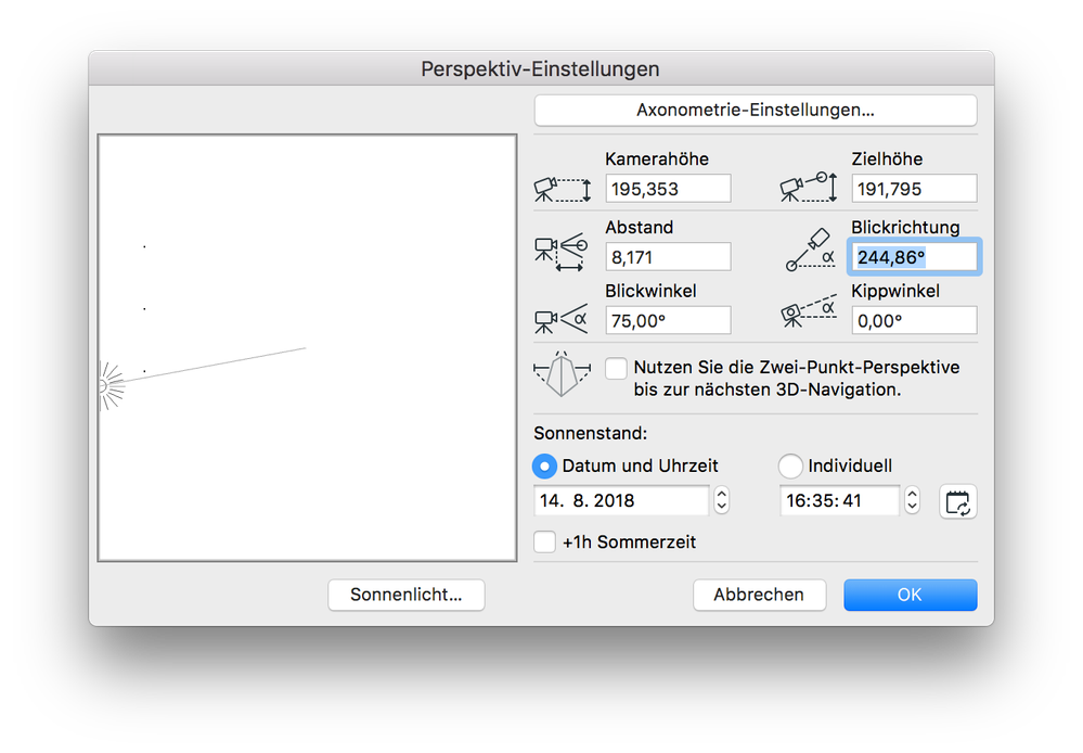

In den Perspektiv-Einstellungen können Sie die Sonnenposition übernehmen oder manuell einstellen.
