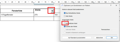

Guten Morgen alle zusammen,
ich habe mich mal an eine Interaktive Liste gewagt um die Fenster aufzulisten.
Ich habe es soweit das nur Fenster aufgelistet werden und auch zusammengefasst werden.
Jedoch werden die Rohbaumaße auch zusammengezahlt und das will ich nicht.
ich will quasi dass da steht  Menge 10 1,16 1,58. wie kann ich das so hinbekommen?

Du kannst in der Überschrift auf das kleine icon klicken und dann auswählen, dass du den einheitlichen Wert statt der Summe möchtest.

Ahhhhh ok danke 😄

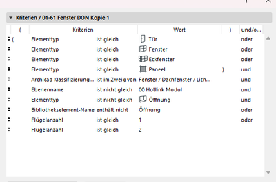

Ich habe in der Datei Hotlinkmodule. Im Schema hatte ich eingestellt das aber die Ebene Hotlink Modul nicht angezeigt wird. Jedoch werden die Fenster aus dem Hotlinkmodul aufgelistet. Kannst du mir da weiterhelfen?
Die Elemente eines Hotlinks liegen auf der Ebene des jeweiligen Werkzeuges. Die "Hauptebene" der Hotlinks ist nur eine "Schalterebene" mit der man die kompletten Hotlinks an- und ausschalten kann. Egal ob die Ebenen der Elemente eingeblendet sind oder nicht.
Die Fenster des Hotlinks bekommst du also nicht durch den Filter im Schema ausgeblendet. Ich weiß gerade nicht, ob das dauerhaft mit der Liste verknüpft wird, aber du solltest beim Anlegen des Ausschnittes auf die Liste die Ebeneneinstellung so wählen, dass alles, was du nicht listen willst ausgeblendet ist. Dann sollte das mit der Eben "00 Hotlink Modul" ausblenden funktionieren.

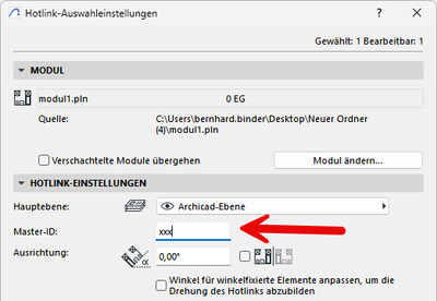

Du kannst dem Modul eine MasterID geben und dann im Schema der Auswertung bei den Kriterien festlegen, dass die Hotlink Master ID nicht den gewünschten Wert enthalten soll.
