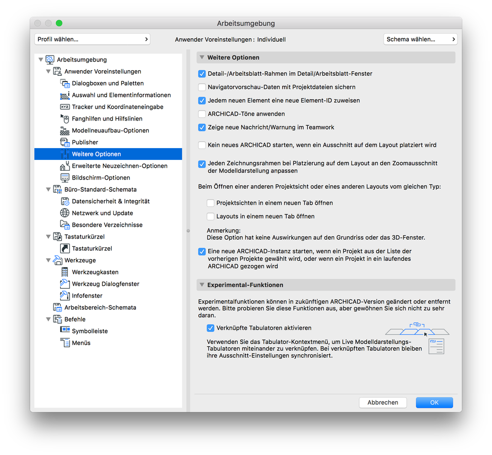

Ab Archicad 22 finden Sie in der Arbeitsumgebung eine Experimentalfunktion, um Tabs miteinander zu verbinden.
In der Arbeitsumgebung können Sie diese Funktion aktivieren.

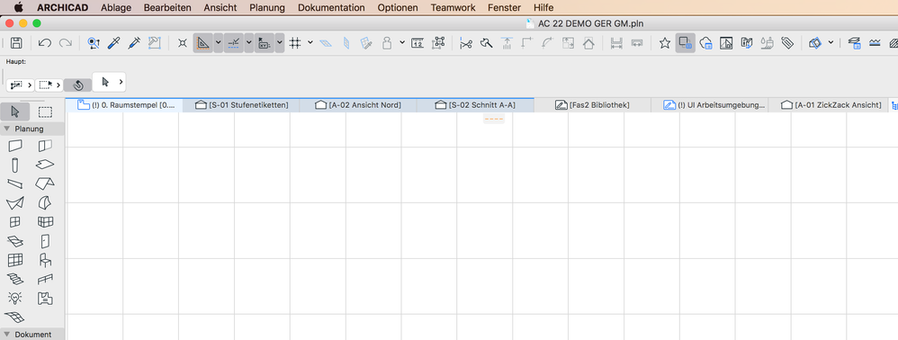

  • Machen Sie einen Rechtklick auf einen Tab
  • Wählen Sie aus dem Kontextmenü Tabulator verknüpfen mit
  • Wählen Sie einen anderen Tab aus
Die beiden Tabs sind nun miteinander verknüpft. Somit haben dieses Tabs immer die gleichen Einstellungen wie Ebenen, Modelldarstellung, Grafische Überschreibung etc.
Öffnen Sie die betreffenden Tabs immer nur mit einem Klick, nicht mit einem Doppelklick.
Sie können auch Tabs wieder lösen oder weitere hinzufügen.
