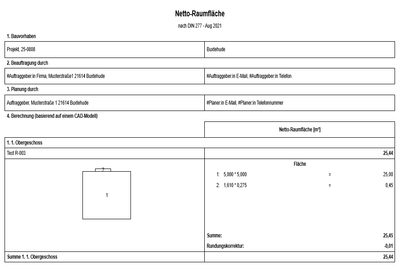

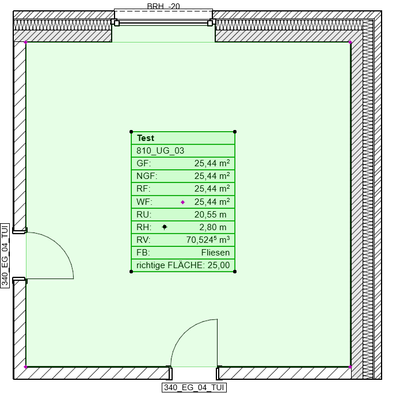

Nettoraumfläche nach DIN277 :
Archicad rechnet zur Zeit auch Leibungsflächen dazu und das ist falsch
die Eigenschaften : Gemessene Nettofläche, Gemessene Fläche und Reduzierte Fläche zeigen die Raumfläche mit Laibungsfläche🫥
trotzdem will ich die Wohnfläche nach WoFlV
wie kriegt mann die beiden Flächen in dem Programm richtig

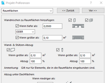

Schau mal im Menü, Optionen >> Projektpräferenzen >> Raumflächen:
Da kannst du oben bei "Wandnischen den Raumflächen zufügen" die beiden Häkchen rausnehmen.

das hilft leider nicht, wenn ich die deaktiviere, wird die Wohnfläche dann falsch berechnet .
Ich will die beiden Flächenwerte nach DIN277 und WoFlV richtig haben
bei DIN277 Laibung nicht berücksichtigen und bei WoFlV zu berücksichtigen

aus meiner Sicht ist die Einstellung der Raumflächen, was die Nischen betrifft im Moment sowieso zu vergessen und nur der Abzug unter Dachschrägen funktioniert.
Da du vermutlich die Fläche des Raumes nach DIN 277 anzeigen willst und nur die Fläche der gesamten Wohnung nach WoFlV würde ich vorschlagen, die Fensternischen als weiteren Raum manuell einzuzeichnen. Ja, das bedeutet Mehraufwand, aber du hast dann auch die volle Kontrolle über die tatsächliche Berechnung der Nische. Die Raumflächen der Nischen sollten dann einfach auf einer eigenen Ebene liegen, die ausgeblendet wird.
