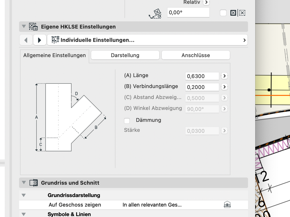

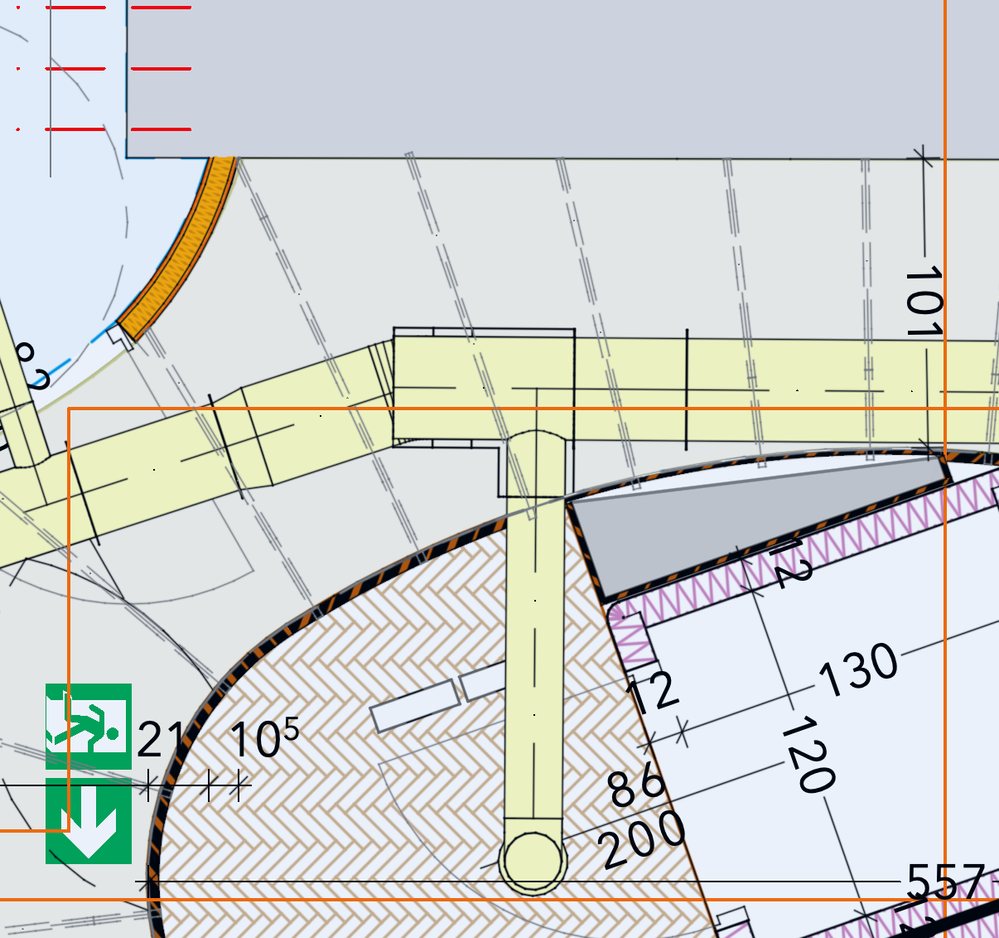

bei der erstellung eines lüftungskanales sind die verbindungselemente, die automatisch erstellt werden, viel zu lang und lassen sich auch nicht kürzen (mindestlänge wird als 600mm angegeben, auch ist der wert c grau hinterlegt und nicht einstellbar), was zu konflikten bei rundungen, knien, leitungsverjüngungen, etc führt, die sich unmittelbar nach einer abzweigung befinden. siehe screenshot. habe schon einiges versucht, auch ebi den grundeinstellungen. komme aber leider nicht weiter. danke für info.

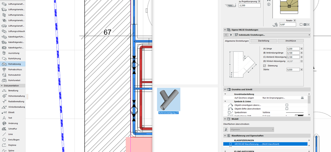

Hi, ich weiß nicht ob dein Problem noch akut ist, aber ich hatte gerade dasselbe Problem und konnte es wie folgt lösen:
Du gehst nicht in die Einstellungen des erstellten Abzweigs bei der Rohrführung sondern in das Werkzeug "Rohrabzweig" aus der HKLSE Palette ohne ein Bauteil aktiviert zu haben. Dort lässt sich der Abstand Abzweigung (C) einstellen.
Wenn du dort dann beispielweise 0,1 also 10cm eingibst, kannst du nachdem du dann den Rohrabzweig mit dem Rohrführungswerkzeug erstellt hast die Länge A auf 0,2 einstellen und hast damit 2 gleiche Schenkellängen mit 10cm.
Hoffe ich konnte helfen,
MFG Jonathan
