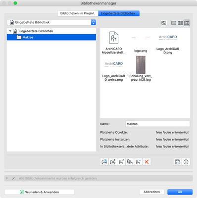

Eingebettete Bibliothek
Ebenso wie in einem Archicad Solo Projekt wird die eingebettete Bibliothek im Teamwork-Projekt gespeichert.
Hinweis:
Da die eingebettete Bibliothek im Projekt gesichert wird, vergrößert sie die Dateigröße und benötigt somit auch entsprechend mehr Rechner Performance. Deshalb halten Sie die eingebettete Bibliothek so klein wie möglich und lagern Sie die häufig verwendeten Objekte in eine Projekt Bibliothek aus. Diese können Sie dann in die BIMcloud hochladen und dann im Bibliothekenmanager verknüpfen.
