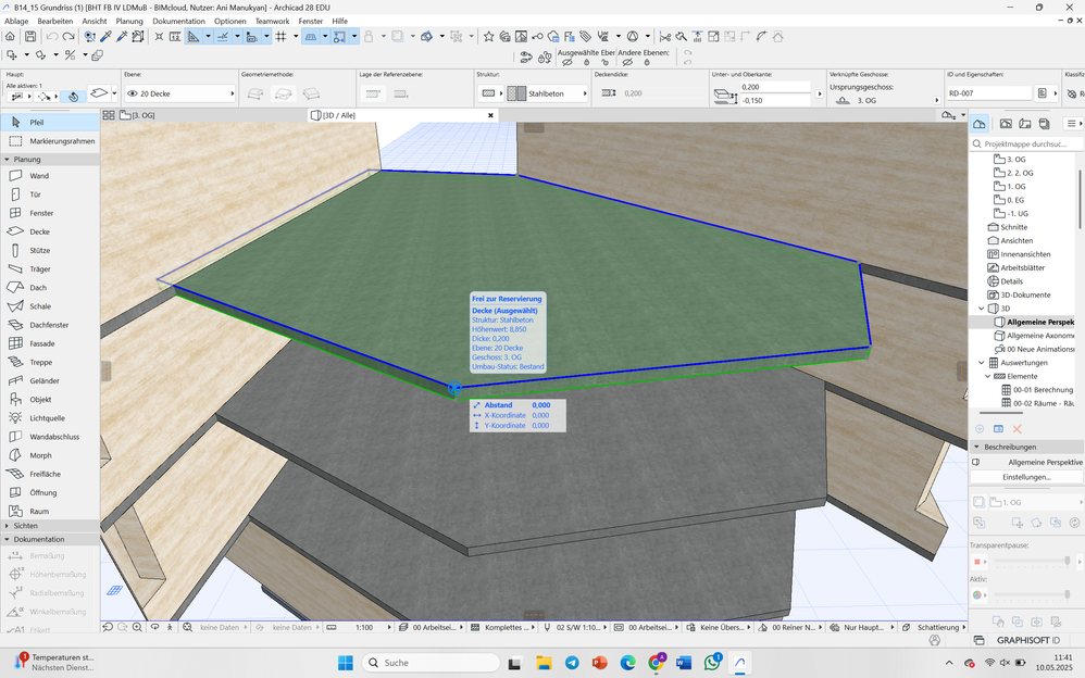

Elemente nicht bearbeitbar nach Teamwork-Einrichtung
manukyani03
Nachdem ich meine Datei über eine BIMcloud geteilt habe, lassen sich die Elemente zwar auswählen  (Fangpunkte sind jedoch grau, & nicht  schwarz wie zuvor), aber nicht bearbeiten (z.B. Verschieben, Schraffur ändern...). Ich habe bereits versucht sowohl einzelne als auch alle Elemente zu entsperren.

RTFM. Du musst sie reservieren.

manukyani03
Danke erstmal. Ich habe alles reserviert. Ich bin auch nicht offline. Trz kann ich die Elemente nicht bearbeiten.
Mh, also in deinem Screenshot sieht man aber, dass du nicht reserviert hattest: "Frei zur Reservierung". ¯\_(ツ)_/¯
Aber gut, was wären andere Möglichkeiten:
  • Ebene gesperrt
  • Element gesperrt
  • "Passive Elemente sperren" in Design Optionen Palette an
  • Element Teil eines Hotlinks
