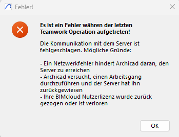

Es ist ein Fehler während der letzten Teamwork-Operation aufgetreten
Wir haben im Büro ein seltsames Problem.
Bei genau einem User kommt manchmal in einigen Teamwork Projekte die Fehlermeldung siehe Bild, wenn sie "Senden & empfangen" klickt. Der Server ist verfügbar, die Lizenz auch.
Sie muss dann ein lokales PLN speichern, das PLN in eine neues Teamwork Projekt speichern und der Fehler verschwindet wieder. Manchmal hat sie 3 Monate lang kein Problem, manchmal tritt es 3 mal täglich auf.
Seltsamerweise hatten wir das Problem bis anhin nur bei diesem User. Darum haben wir schon so ziemlich alles Versucht um den Fehler auszuschliessen.
- Neuer PC
- Neues Netzwerkkabel
- andere Netzwerkbuchse
- Neuer Teamwork User
- Neuer Windows User
- 3x versucht mit Graphisoft Support den Fehler zu lösen
Bis anhin war kein Drama, da der User alleine in den Projekten gearbeitet hat. Darum waren unseren bisherigen Supportversuche nicht besonders hartnäckig. Mit dem 4ten Versuch wollen wir dem Problem aber endlich auf die Schliche kommen.
Ist das Problem sonst irgendjemandem hier bekannt?
Hatte schon mal jemand von Euch die gleiche Fehlermeldung?

In diesem speziellen Fall gibt das die fehlermeldung sogar zu, da sie in ihrer Meldung einen W E I T E N Bereich an Ursachen beschreibt. An dieser Stelle schon mal einen Stern Abzug an die Entwickler, da hier ein Fehler nur rudimentär abgefangen wird.
und ein Rechtschreibfehler 🙂 Da steht "währen" anstelle von "während"

Update: Seit dem Update auf 2024.3 und Umstieg auf 27 & 28 hatten wir das Problem nicht mehr in den letzten Monaten. *Klopf auf Holz*
clmcc
Diese Fehlermeldung hat uns schon zur Verzweiflung gebracht, und wir haben den Support damit richtig fertig gemacht.
In der Fehlermeldung steht, dass das Problem am Netzwerk oder an der Lizenz liegt. Der Support sagt jedoch, dass es an der Netzwerk, BIMcloud-Serverleistung, unzureichendem Speicherplatz auf dem Server, dem Viren-Scanner oder den Cache-Dateien liegen könnte.
Letztendlich stellt sich jedoch immer heraus, dass es am Cache liegt. Das macht die Arbeit erheblich schwieriger, besonders bei großen Projekten, an denen 5 bis 15 Personen gleichzeitig arbeiten.
Deswegen sollten wir regelmäßig – jede Woche – unser Teamwork verlassen und die TW-Daten leeren, damit diese Fehlermeldung nicht auftritt. Trotzdem tauchen die Fehlermeldungen weiterhin auf.
Daher frage ich mich: Warum steht in der Fehlermeldung nicht direkt, dass man den Cache reinigen soll, anstatt die IT-Abteilung mit Netzwerkfehler-Untersuchungen unnötig zu belasten?
Und wer kann eine vernünftige Antwort darauf geben, warum sich bei einigen PCs der Cache nicht richtig speichert oder was ständig schiefläuft? Wir brauchen eine nachhaltige Lösung, damit es nicht mehr die Arbeit behindert – denn dieses Ping-Pong-Spiel bringt uns nicht weiter.

Vernünftige ? Antwort:
Bei uns gibt es häufiger Probleme wenn der Teamwork Cache im Benutzerverzeichnis liegt, was bei AC Standard ist. Durch die Roaming Profile werden die Cache Dateien parallel mit dem Windows Server synchronisiert, was die Gefahr birgt dass sie ausser "Sync" mit ArchiCAD geraten.  Wenn wir die TW Daten in ein separates Verzeichnis z.B. in "C:\Temp\ArchiCAD\" verschieben treten Fehler viel seltener auf.

Habe mir leider nicht alles durchgelesen. Würde bei dem Problem auf den CodeMeter tippen. Bei mir im Büro gab es auch das Problem. Gleiche Fehlermeldung. Problem ist eine veraltete CodeMeter Version auf dem Nutzer Rechner. Diese macht Probleme bei der Kommunikation. Einfach den Codemeter bei den Nutzer aktualisieren.
