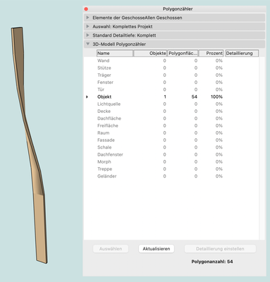

Hier mal so als Beispiel. Mit knapp 50 Polygonen nur ein achtel so schwer. Würde deine Geländer auf weniger als eine halbe Million insgesamt zusammen stutzen.

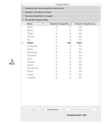

Ich habe jetzt mal das Geländer auseinander genommen, extra alles separat gespeichert um alles zu testen.
Vorab gesagt, Polygone bleiben gleich, nur der Speicherplatz wird 90% kleiner.

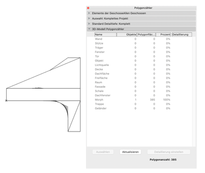

Wie hast du deine Stakete mit so wenigen Polygonen erstellen können? Wir haben ein Morph Stab bearbeitet, so dass wir die Krümmungen bekommen haben.
Dein Beispiel besteht dadurch nur aus 54 Polygonen (wunderbar!), unser Beispiel besteht aus 385 Polygonen; also satte 7x mehr....... Wie hast du das so hingebracht?

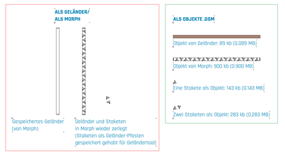

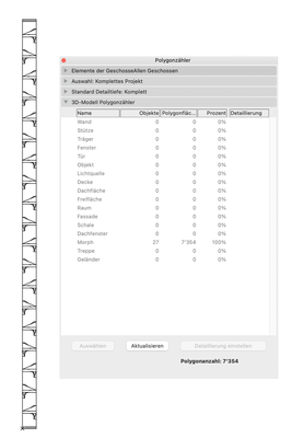

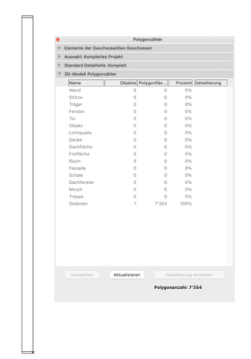

Hier nochmal mein Stand mit Bildschirmfotos;

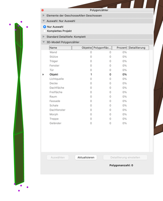

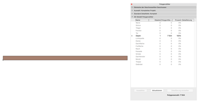

Polygonzähler hat beim Standardplan bei separater Auswahl nicht funktioniert, keine Ahnung wieso (ArchiCAD 26)
Hier konnte ich es darstellen, wo ich einen leeren Plan öffnete und einzeln die komplette Auswahl als Polygone auswählen konnnte.
Und hier zum Abschluss wegen Speicherplatz der einzelnen Teile;
Also konkret also, meine Stakete mit deiner Variante neu zeichnen, alles neu abspeichern und alle Geländer neu als Objekt speichern?
Nur das Problem ist, als Objekt, kann man diese wieder schlecht rasch bearbeiten, wenn man es als Geländer länger oder kürzer haben möchte.
Zum Abschluss mit deiner Variante, wären die Anzahl Polygone 7x weniger, und Speicherplatz (wegen Geländer) 90% weniger, resp. nur bei den Geländern und dementsprechend besser für den gesamten Teamwork, oder Solo-Plan.

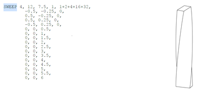

Ich weiß, ich weiß, Architekten sind keine Programmierer, aber nach meiner Erfahrung ist es in der Regel zielführender, wenn man komplexere Objekten in GDL programmiert, anstatt sie über ein Werkzeug zu erstellen. Ich habe gerade mit Geländern ganz viele ganz schlechte Erfahrungen gemacht (Performance, AC-Abstürze), sobald es mehr ist als nur das stabförmige Balkongeländer.
Das kann ich aber leicht sagen, weil ich etwas Erfahrung mit GDL habe. Und vor allen Dingen, weil es eine SWEEP-Funktion in GDL gibt, die gernau das macht, was Du möchtest:

So wie Torben es schon verraten hat: Es ist eben ein "richtig" programmiertes Teil – und Sweep kommt drin vor; das macht 1:1 das, was du brauchst.
