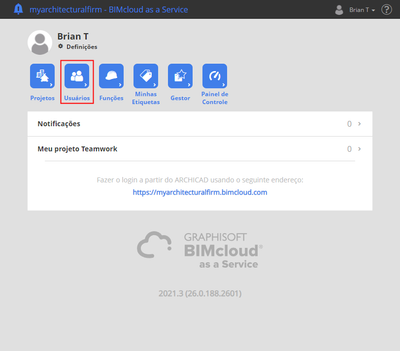

1. Faça o login no seu BIMcloud através de um navegador. Clique em "Usuários" para abrir a página Usuários da interface da web.

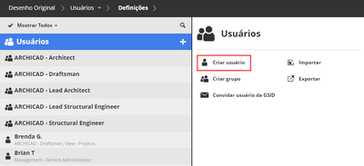

2. Clique em "Criar usuário".

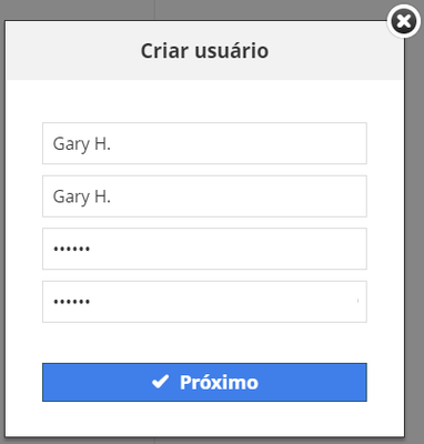

3. Preencha os campos e clique em "Próximo".

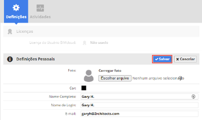

4. A página Definições Pessoais de novo usuário é aberta.
5. Digite o endereço de e-mail do usuário. Faça o upload de uma foto opcional e defina uma cor para o usuário.
6. Clique em "Salvar" para concluir o processo.
