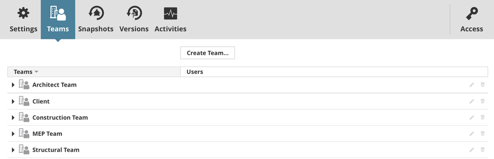

O recurso Equipes ajuda os Gerentes BIM a configurar um sistema de permissão específico do projeto associado. Permite a criação de várias equipes, relevantes para um Projeto BIMcloud específico. Podem ser concedidos direitos de acesso a essas equipes, para garantir que cada equipe tenha acesso apenas às suas pastas, subpastas ou arquivos.
Como mostrado abaixo, a guia Equipes oferece a opção de criar várias equipes, cada uma delas capaz de conter vários membros. É possível criar equipes com o mesmo nome em vários Projetos BIMcloud. Mas eles conterão membros diferentes e se aplicarão apenas ao Projeto BIMcloud ao qual pertencem.

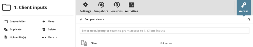

No exemplo abaixo, criamos uma pasta chamada 1. Entradas do cliente em nosso Projeto BIMcloud. Queremos que nossa equipe de Clientes tenha acesso total a essa pasta para que possam gerenciar seu conteúdo livremente. Mas não queremos que eles visualizem ou modifiquem o conteúdo de outras pessoas (Equipe do arquitetos, Equipe MEP,...)
Selecione a pasta desejada e clique no Painel de Acesso. A partir daí, é possível selecionar a sua equipe de Clientes e escolher o tipo de permissão que deseja conceder a ela.
Painel de Acesso do BIMcloud

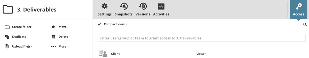

A mesma equipe pode receber diferentes tipos de direitos em pastas diferentes. Também gostaríamos que a Equipe de Clientes seja capaz de visualizar a pasta 3. Entregas. Nesse caso, selecionamos a pasta, em seguida o Painel de Acesso e concedemos permissão ao Visualizador da equipe de Clientes.
Nota: Os acessos são herdados das pastas pai. Se você criar uma subpasta em uma pasta com um conjunto de permissões existente, essas permissões serão herdadas pela pasta filha. Verifique sempre o Painel de Acesso após a criação da pasta/subpasta, para evitar o compartilhamento indesejado de informações com equipes específicas.
