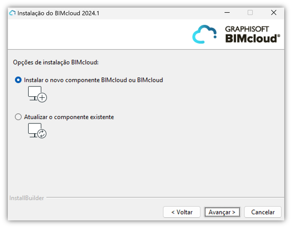

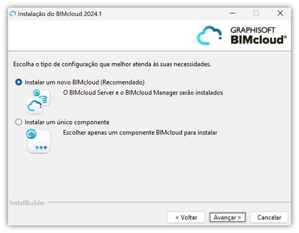

Execute o arquivo baixado e clique em "Avançar".
Instale o BIMcloud Basic
Escolha a opção recomendada e clique em "Avançar".

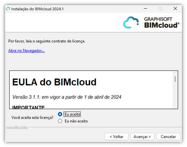

Aceite o contrato de licença e clique em "Avançar".

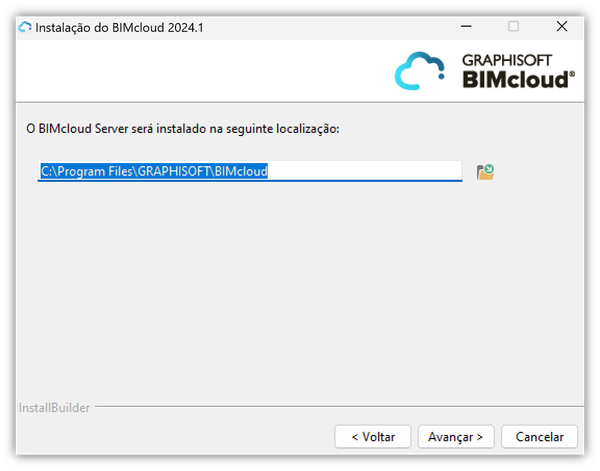

Escolha o local de instalação desejado e clique em "Avançar".
Clique em "Instalar".

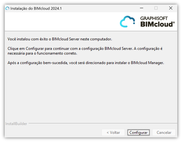

Clique em "Configurar".
Configure o BIMcloud
O processo de configuração do BIMcloud ocorre após a instalação. Este envolve a configuração de dois componentes: Gestor de Servidor e Módulo do Servidor BIMcloud.

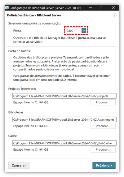

1. Configure o Servidor do BIMcloud
  • Nome: Nome do seu Módulo.
  • Pasta de Dados do Projeto: Introduza ou Procure a localização da Pasta de Dados do Projeto predefinida. Esta será a localização dos Projetos Teamwork neste servidor BIM. É recomendado que utilize o local padrão.
  • Pasta de Dados da Biblioteca: Introduza ou Procure a localização da Pasta de Dados da Biblioteca predefinida. Esta será a localização das Bibliotecas Teamwork neste servidor BIM. É recomendado que utilize o local padrão.
  • Portas: Altere a porta de conexão para 27001 como na imagem acima, para que não tenha conflito com demais versões que possam estar instaladas na máquina. Não instale as pastas acima em locais como: Google Drive, Onedrive, Dropbox etc.

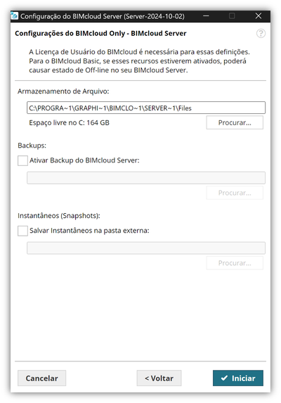

  • Ativar Backup do Servidor BIMcloud: Essa opção não está disponível para BIMcloud Basic.
Clique em "Iniciar".

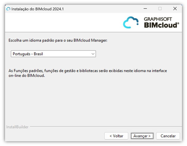

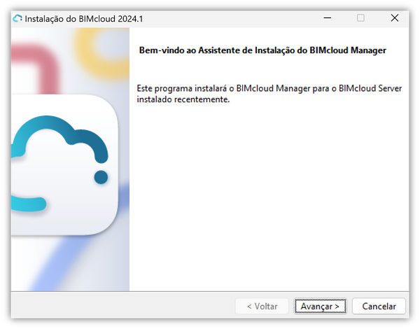

2. Configure o Gestor BIMcloud
Clique em "Avançar".
Escolha o idioma desejado e clique em "Avançar".

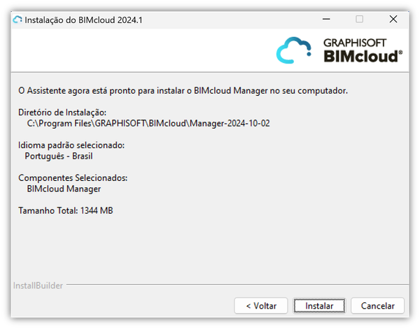

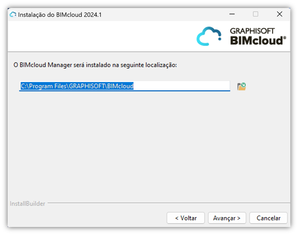

Escolha o local onde gostaria de instalar o Gestor BIMcloud. Recomendamos o Local Padrão.
Importante: Para instalação no sistema operacional MacOs, conceda acesso total ao disco arrastando o ícone para aba de segurança & privacidade, como na imagem abaixo.

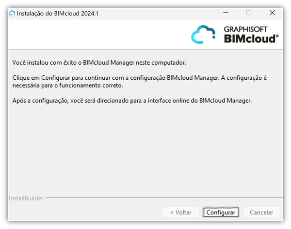

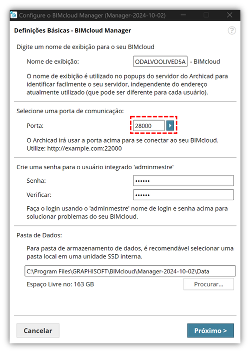

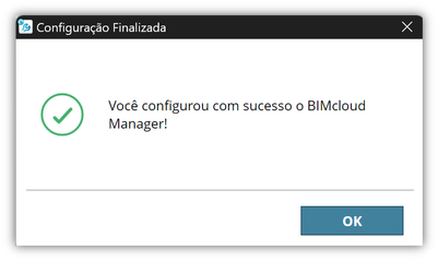

Configure o Gestor BIMcloud (Manager)
Crie uma senha para o usuário "adminmestre" ou "masteradmin". Clique em "Próximo" e depois em "Iniciar".

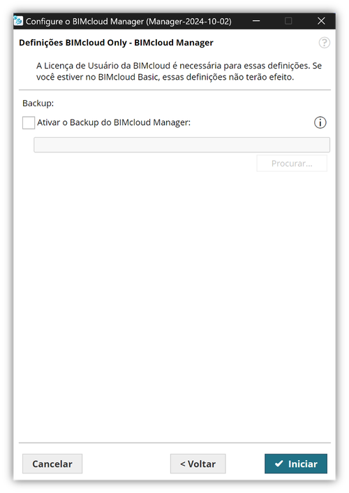

Imagem17.pngImagem17.png Imagem18 (fazer uma nota ou Obs que o backup so na versão licenciada.pngImagem18 (fazer uma nota ou Obs que o backup so na versão licenciada.png
  • Nome de exibição: Como padrão, o Servidor BIMcloud utilizará o nome do seu computador. Todos os pop-ups do servidor identificarão o Servidor BIMcloud por este nome (independentemente do endereço usado para acessá-lo).
  • Portas: Altere a porta de conexão para 27000 como na imagem acima, para que não tenha conflito com demais versões que possam estar instaladas na máquina.
  • Senha do Administrador Mestre: Crie uma senha segura para o usuário Administrador Mestre (masteradmin). Este Administrador Mestre sempre será capaz de fazer login no Servidor BIM com pleno acesso a todos os dados hospedados. No caso de você esquecer a senha, você deve reconfigurar seu Servidor BIM e introduzir uma nova senha.
  • Pasta de dados: Esta é a pasta de armazenamento de dados do Gestor do BIMCloud. É recomendado que utilize o local padrão.
  • Enable BIMcloud Manager Backup: Essa opção não está disponível para BIMcloud Basic. Os Projetos serão armazenados em uma pasta diferente, como definido no passo seguinte.

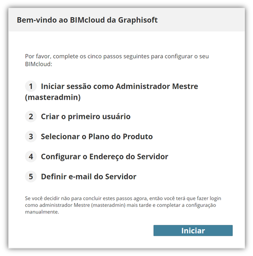

3. Continue a configuração em um navegador

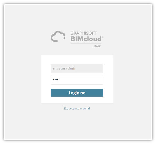

4. Entre no Servidor BIMcloud
Digite a senha do Administrador Mestre para acessar a sua Conta do BIMcloud.

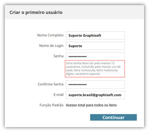

5. Crie o primeiro usuário
Insira os dados para o primeiro usuário. Este usuário será automaticamente o Administrador de Servidor no BIMcloud.
Preencha todos os campos e clique em "Continuar".

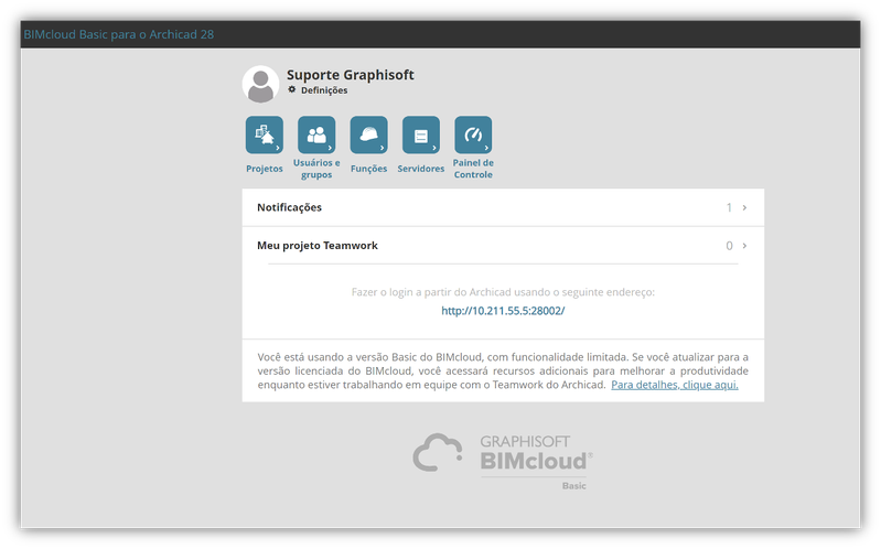

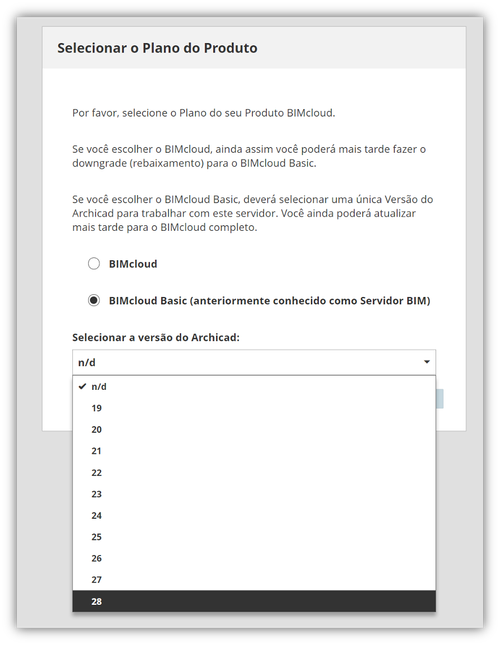

6. Selecione o Produto
Selecione a opção BIMcloud Basic e selecione a versão do Archicad que deseja utilizar.
Importante: BIMcloud Basic pode ser utilizado com a versão 19 a 28 do Archicad.

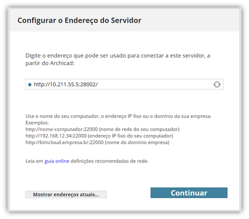

7. Configure o endereço do servidor
Clique em "Mostrar endereços atuais" e selecione o endereço que desejar. Este será o "Endereço Primário" mostrado no Gestor do BIMcloud.

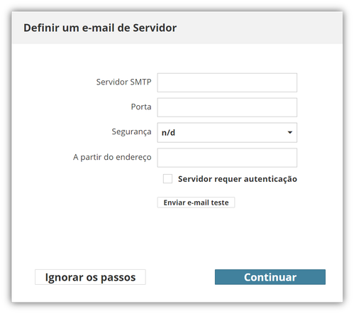

8. Configure o Servidor de e-mail (Opcional)
Use estes campos para definir o servidor de e-mail utilizado para enviar informações, via e-mail, do Servidor BIM para os usuários. A definição do servidor de e-mail pode ser modificada mais tarde, na interface do navegador do Gestor de Servidor BIMcloud.
Importante: A utilização de um servidor de e-mail é opcional.

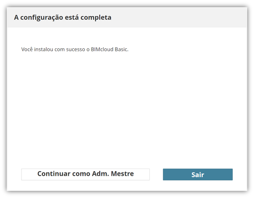

Clique em "Ignorar os passos" para finalizar a configuração.
Conclua a instalação
É recomendado que agora seja desconectado como Administrador Mestre, e em seguida, seja iniciada sessão como usuário recém-criado. Não é recomendável usar a conta de Administrador Mestre para as tarefas diárias.

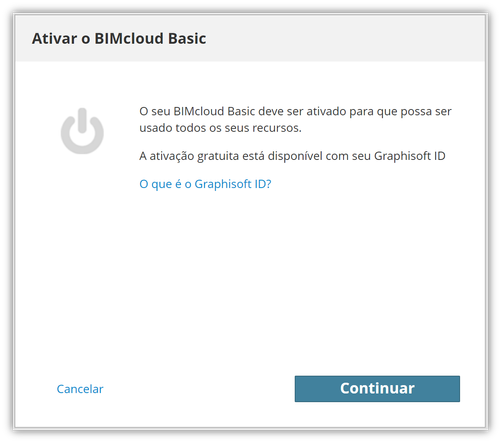

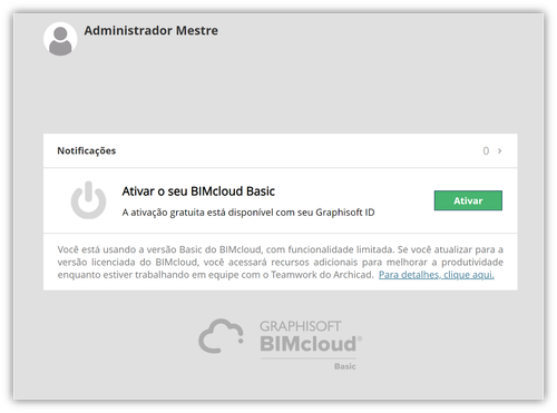

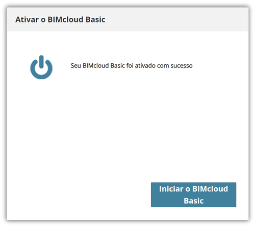

9. Ative o BIMcloud
O BIMcloud Basic não requer uma licença separada, mas deve ser ativado antes de sua utilização.

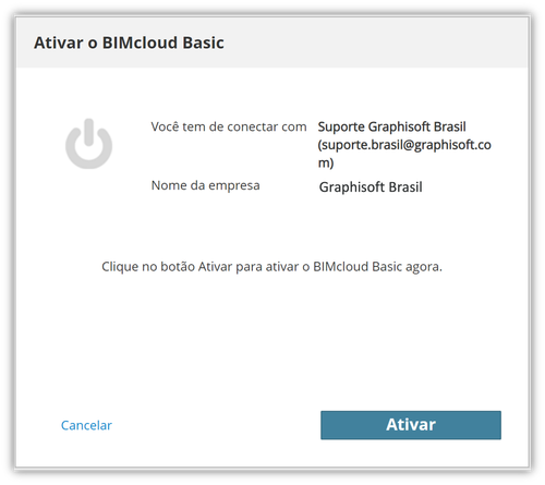

Depois de ter instalado e iniciado o BIMcloud Basic, a interface do Gestor de Servidor BIM irá lhe pedir para ativá-lo. Essa ativação é gratuita, apenas uma vez, e exige um Graphisoft ID. Se você não tiver um Graphisoft ID, o processo de ativação vai ajudar você a criar um.
Clique em "Continuar".
Insira um Graphisoft ID e senha. Se não tiver um clique em "Criar Graphisoft ID". Clique em "Ativar" para ativar o BIMcloud Basic.
Pronto! Inicie o BIMcloud Basic.
