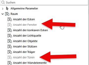

Hallo in die Runde,
also irgendwie bekomme ich es einfach nicht hin, dass ich die Anzahl der Türen und Fenster eines Raumes erhalte.
Ich möchte keine Tür- oder Fensterliste machen. Ich brauche eine Raumliste mit der Aufzählung, wieviel Türen und Fenster in den Raum aufschlagen.
Wie kriege ich das hin?
Die Eigenschaft gibt es gar nicht? Oder zumindest nicht in meiner Archicad 27 Vorlage. Bekomme sie aber auch nicht eingestellt.
Außerdem hatte ich gehofft parallel könnte Archicad mir die Türnummern dieser gezählten Türen mit auflisten.
Ich möchte es ungern manuell zählen und eingeben müssen.

Hallo Christl,
bei einer Raumauswertung kannst du die Anzahl der Fenster und Türen ausgeben lassen,

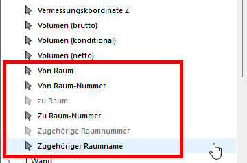

Um die Türnummern zu bekommen, muss es eine Fenster/Türliste sein. Da du bei den Allgemeinen Parametern auch die zugehörigen Raumnamen und Nummern ausgeben lassen kannst...
... kannst du auch deine gewünschte Auswertung erstellen.

Hallo Christl,

Hallo Bernhard,
jetzt habe ich es auch prompt gefunden. Herzlichen Dank.
Ich hatte im vorneherein im Eigenschaftenmanager danach gesucht und dort natürlich nicht gefunden.
Also war ich nicht auf die Idee gekommen im Schema unter "Felder hinzufügen" mal danach zu suchen.
Mir sind die Raumeigenschaften dort nicht mal aufgefallen.
LG CHristel
