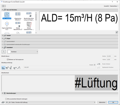

Warum kann ich nicht den Autotext eine Etikett nicht löschen/ändern?
Ich kann den Text nicht löschen. Warum?

Text / Autotext Etikett platzieren -> Doppelklick -> dann kannst du Autotext einfügen (und löschen).

Ich habe einen Weg gefunden, aber das ist mehr ein Workaorund, vielleicht kann ja jemand noch eine richtige Lösung benennen.
1. alle Etiketten aktivieren die geändert werden sollen
2. Etiketten umändern in z.B. Allgemeines Etikett (im Einstellungsdialog unter Typ und Vorschau)
3. Neues Text / Autotext Etikett erstellen mit deinen gewünschten Autotexten und mit der Pipette (Alt) anklicken (dann wieder löschen).
4. Alle Etiketten wieder aktivieren und in Text / Autotext Etikett ändern
Funktioniert, aber fühlt sich nicht richtig an, das so machen zu müssen.
