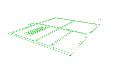

Archicad erstellt nun auf Basis der 3D-Zeichnung ein neues Objekt. Im 3D-Script können Sie die 3D-Linien sehen.

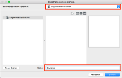

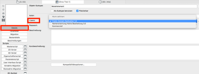

Zum Speichern müssen Sie unter Details eine Lizenz auswählen. In diesem Fall ist es egal, was Sie hier auswählen, da Sie das Objekt nicht weiter geben werden.
Speichern Sie das Objekt in der eingebetteten Bibliothek und platzieren Sie es im Grundriss.
Jetzt können Sie das Objekt bereits im 3D-Fenster sehen, aber die Linien nicht angreifen.

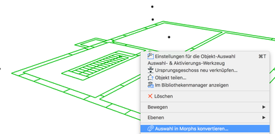

Konvertieren Sie das Grundrissobjekt in Morphs.

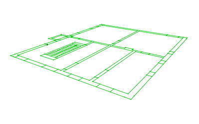

Nun lassen sich die Linien im Grundriss und 3D angreifen.
Bitte beachten Sie, dass die 3D-Morph Linien nicht in einem Rendering erscheinen, in 3D-Dokumenten sind die Linien aber sichtbar.
