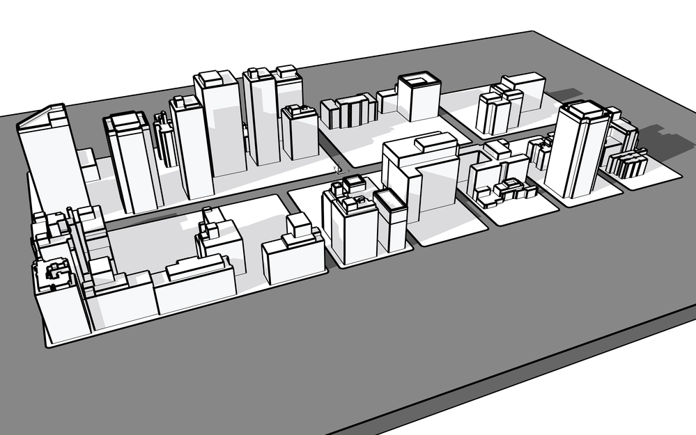

Wenn Sie einen Entwurf direkt in Archicad vorstellen, kann es sinnvoll sein, dass das Modell eher wie eine grobe Zeichnung aussieht. Dazu können Sie im 3D-Fenster die Kanten und Konturen auch dicker darstellen lassen.

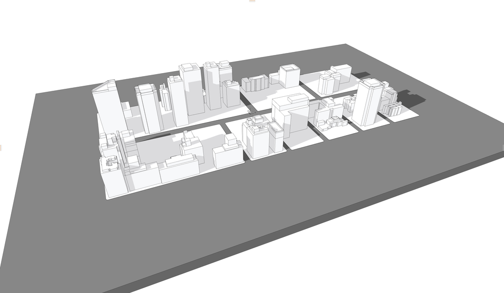

    • So sehen die Kanten normalerweise aus

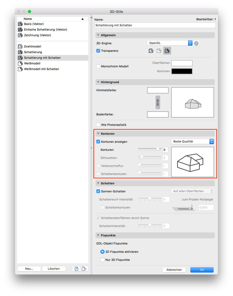

    • In den 3D-Stilen können Sie für beide Engines die Kanten/Konturdarstellung verändern.
    • Mit dicken Konturen sieht der Entwurf viel skizzenhafter aus
