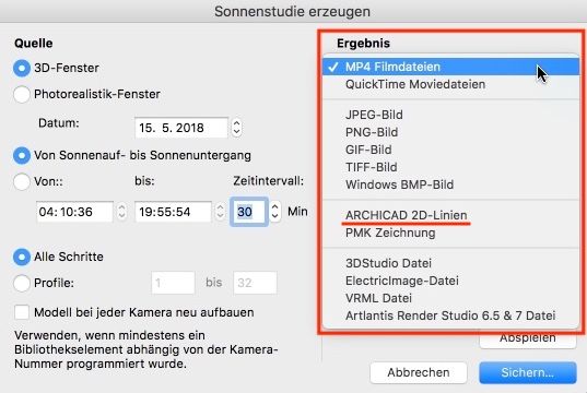

Eine Sonnenstudie kann nicht nur als herkömmlicher Videofilm abgespeichert werden, sie kann auch in anderen Formaten gesichert werden. Sie finden die Optionen zur Sonnenstudie unter Dokumentation > Rendering, Animation etc > Sonnenstudie erstellen...

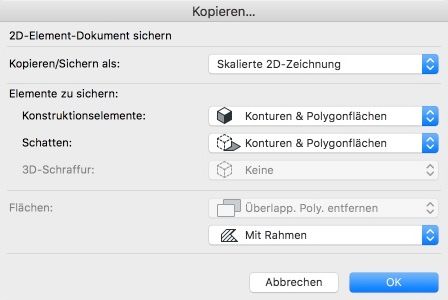

Speziell die Sicherung zu Archicad 2D-Linien bietet dabei interessante Nutzungsmöglichkeiten. Unter anderem werden die bei der Sonnenstudie berechneten Schattenpolygone als Schraffuren in einzelnen *.2dl Dateien gesichert, die Sie dann später separat öffnen und weiter bearbeiten können. Wird diese Option gewählt, erhalten Sie das untenstehende Dialogfenster mit zusätzlichen Einstellungsmöglichkeiten vor der Berechnung der Sonnenstudie.
Hinweis: das 2dl Format (Archicad 2D-Linien) ist nur dann anwählbar, wenn das 3D Fenster (Basis für die Berechnung der Sonnenstudie) mit einem 3d Stil angezeigt wird, der mit der Vektoriellen Engine definiert ist.
