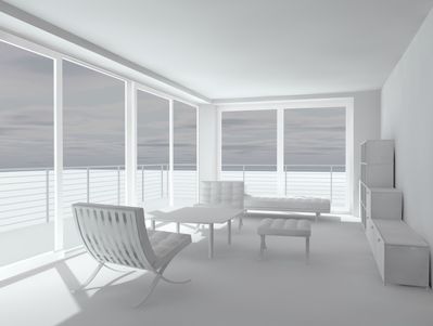

Mit dem Cinerenderer können Sie Ihr Gebäude als weißes Modell rendern. So können Sie Ihre Entwürfe in der Konzeptphase darstellen, ohne Materialien definieren zu müssen.
In der Visualisierung wird ein Weissmodell aber auch für den Aufbau einer Renderszene verwendet. Diese Funktion wird in der Industrie auch Clay Rendering genannt. Diese Szenen dienen zur Einstellung der Belichtung und der Kameraperspektive.

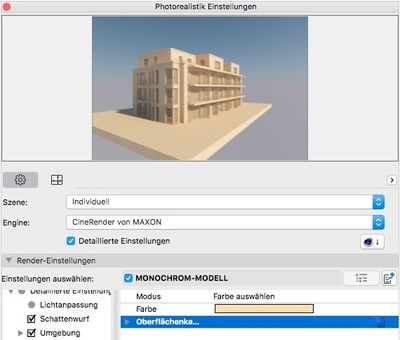

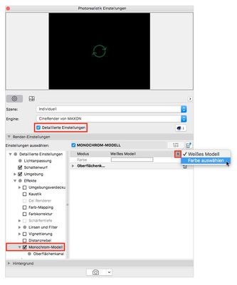

Die Farbe des Weissmodels können Sie bei Bedarf ändern:
  • Öffnen Sie die Detaillierten Einstellungen.
  • Aktivieren Sie unter Effekte den Bereich Monochromes Modell. Den Modus können Sie dann auf Farbe stellen.
Anschliessend können Sie die Farbe frei einstellen.
Mit einer Farbe wirkt ihr Monochromes Gebäude wesentlich plastischer.
