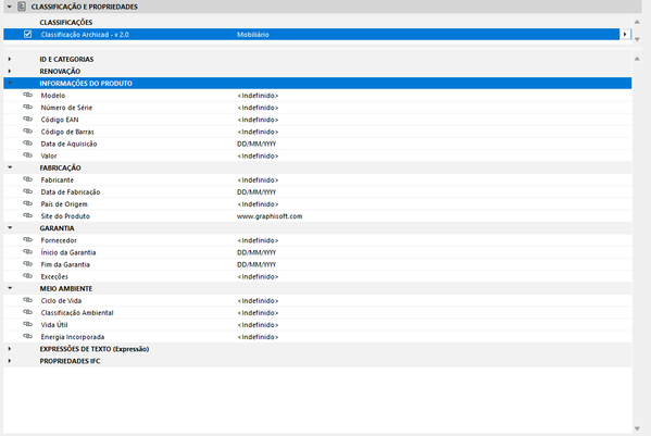

Vamos abrir o Archicad e descobrir o que ele nos possibilita para um elemento classificado como "Mobiliário":
Dentre as informações que precisamos nós já temos Dimensões, Modelo, Data de aquisição, Informações de garantia e País de Origem. Nós também temos outras informações bem interessantes para adicionar em um manual de proprietário, mas vamos nos ater às informações disponíveis por nosso fornecedor. Desse modo precisamos adicionar algumas propriedades a mais: Peso; Altura do Assento; Carga máxima suportável; Manual de Montagem e Orientações de de Limpeza.
Para criar propriedades customizadas vamos em Opções > Gestor de Propriedades. Escolhi adicionar as Propriedades que precisamos em "Informações do Produto", mas fique à vontade para adicionar onde achar mais relevante para sua organização. Além disso, todas as propriedades criadas receberam o valor <indefinido> por padrão e a disponibilidade para Classificações idêntica a outros elementos no mesmo grupo de Propriedades. Para fazer isso em poucos cliques, utilizamos as ferramentas "Transferência de Parâmetros" como na imagem abaixo.

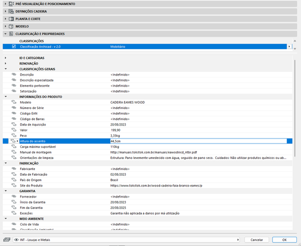

Com as Propriedades configuradas, basta selecionar o mobiliário e preencher as Propriedades com as informações fornecidas pelos fabricantes ou lojistas. Repita este processo para todos os elementos que deseja inserir em seu manual de proprietário e já está quase tudo pronto.

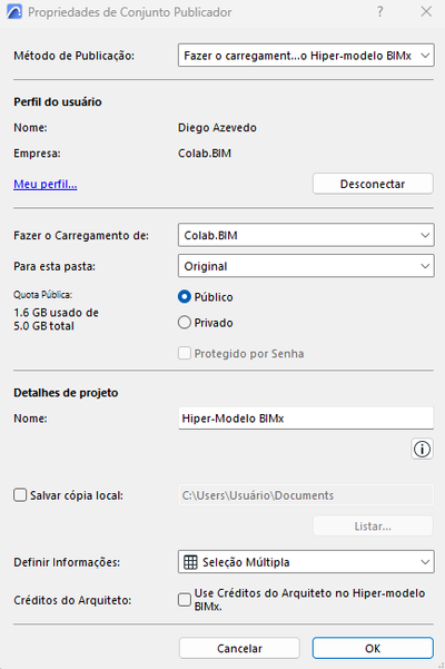

Com todos os Mapas devidamente criados, hora de selecioná-los na publicação de seu BIMx. Ao abrir o conjunto publicador BIMx, você pode clicar com o botão direito nos elementos de Publicação e abrir as "Propriedades a Publicar". Nas propriedades do conjunto e em "Definir Informações", você deve selecionar apenas os Mapas criados para esta finalidade.
Com tudo pronto, pode publicar e ver o resultado. O BIMx como Manual de proprietário, entrega para o usuário final uma experiência disponibilizada graças ao modelo BIM desenvolvido em Archicad sem que a equipe de arquitetura precise lidar com mais de um software e sem que o usuário leigo precise se aprofundar em ferramentas BIM.
