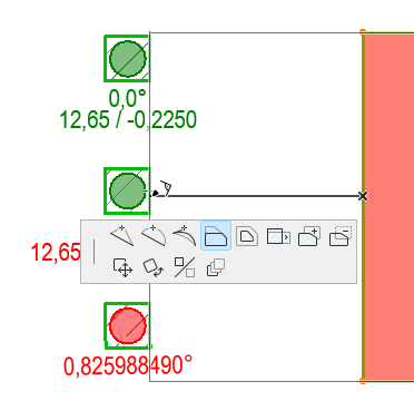

Hallo, ich meine mich zu erinnern, dass es irgendwo ein Add-On oder einen Befehl gibt, mit dem man die Orthogonalität bzw. das Abweichen von Wänden, Linien etc. von der 90° oder 180° Ausrichtung prüfen kann. Möglicherweise auch als Download von einer Fremdseite (nicht Forumsbeitrag).
Leider suche ich derzeit vergebens. Weiß jemand weiter?

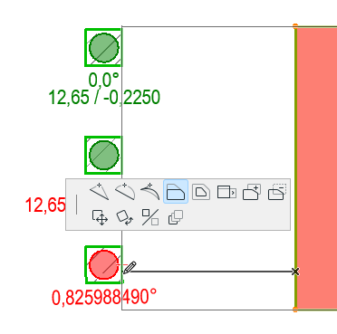

@torben_wadlinger Ist mir auch schon passiert, obwohl ich peinlichst darauf achte, immer mit Umschalt im rechten Winkel zu zeichnen. Und wenn man einmal eine nicht orthogonale Kante drinnen hat, kopiert man sich diese x-fach ins Projekt und findet natürlich den Fehler erst 2 Wochen später.. In diesem Fall betrifft es aber eine komplexe Fremd-2D-DWG, die ich gerne prüfen möchte.
@runxel Auf die blauen und orangenen (Hilfs-) Linien verzichte vollkommen, da sie meiner Meinung nach sehr fehleranfällig sind. Ich prüfe oft gezeichnete Objekte wie Decken mit Linien, indem ich "dranzeichne" und gucke, ob das "Rechte Winkel-Symbol" erscheint.
Archicad 14-27 (28/29) DEU | WIN 11 25H2 | Intel Core i7-12700KF | NVIDIA GeForce RTX 3050 | 32 GB RAM | x64
Das mache ich lieber mit einer Schraffur, die ich erstmal im Modus 'Rechteck' in eine freie Fläche oder mit 'gedrehtes Rechteck' an einen Ausrichtungs-'Boss' male. Mehr ein Gefühl, aber deren Genauigkeit kommt mir genauer vor.
Dann kann ich deren Kanten mit der 'Autofensterscheibe' an alles dranführen und gucken ob das Lot oder die Bleistiftmine kommt.

phlp
@Stefan L_ Ja, kann man natürlich auch mit einer Schraffur machen. Ist wahrscheinlich noch sicherer, aber dauert dafür wiederum länger, da man erst ne Schraffur erstellen muss. In meinem Beispiel "messe" ich quasi mit der Linie, ohne sie abzusetzen. Das setzt natürlich voraus, dass der Shift-Fang ordentlich funktioniert.

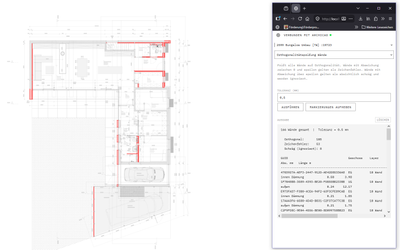

Ich hätte da ein kleines Python-Skript, das das anzeigt ... Mit wählbarer Toleranz
Ich bin jetzt wahrhaftig kein Anfänger, aber selbst bei einem so einfachen Projekt wie diesem ist es offensichtlich unmöglich präzise senkrechte oxder waagerechte Wände zu zeichnen ...

Hallo torben,
das ist dem Grunde nach genau das, wonach ich suche bzw. was ich gefunden habe mit den 2D-Extras.
Die Prüfung der Orthogonalität funktioniert hier einwandfrei, soweit ich feststellen konnte. Und das sowohl bei Wänden, Trägern und Linien. Bin tatsächlich sehr begeistert und muss Archicad/Graphisoft an der Stelle mal loben (selten die Dinger)
