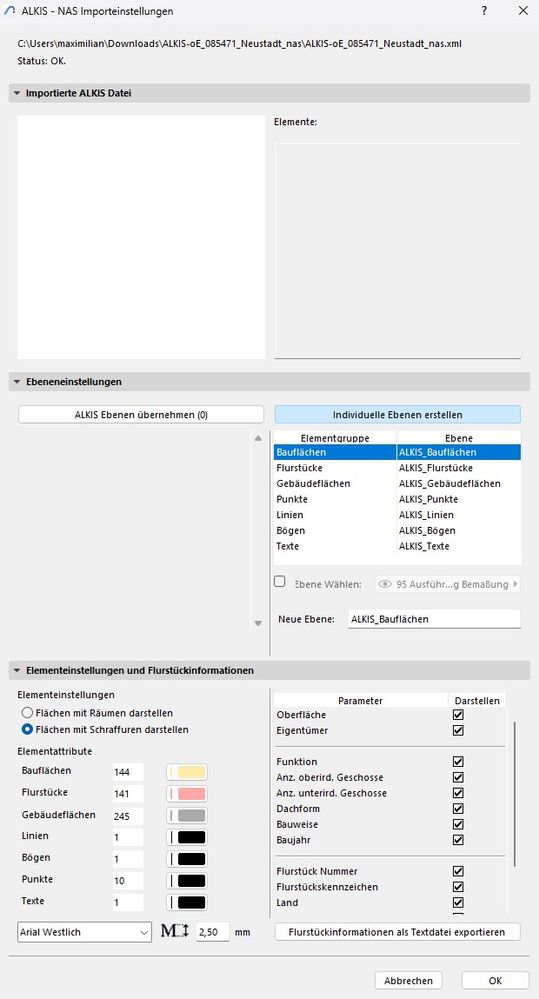

Beim Import über das Alkis NAS Add-on können wir leider keine Dateien in ArchiCAD 27 hinzuladen. Hat jemand eine Idee wo unser Fehler liegt? Beigefügt ein Screenshot mit eingefügter Datei. Vielen Dank.

könnte sein, dass die Version zu neu für das Add-on ist

Hallo Holger,
ich habe das Plugin ebenfalls für ArchiCAD26 installiert hier produziert es den gleichen Fehler.
Holger Kreienbrink
ja, es gab eine Änderung im ALKIS Format. Es kann sein, dass das Add-on das nicht lesen kann

Zum ersten 1. Juli dieses Jahres wurde das Alkis Datenformat geändert. War seit Ewigkeiten bekannt (mind. ein Jahr oder länger) und wurde auch schon damals an die Entwickler herangetragen. Da hieß es auch schon, "wir aktualisieren gerade". Wann ist es denn soweit, @Holger Kreienbrink ?
