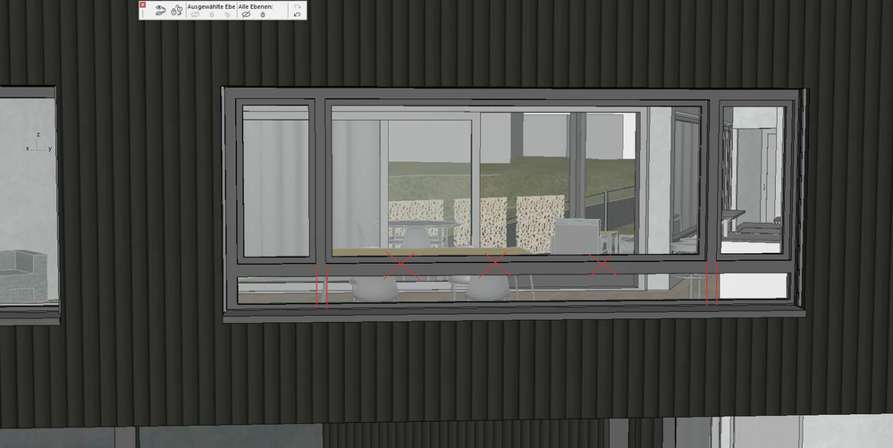

Kombifenster unteres Feld einstellen
Ich möchte im ArchiCAD 26 gerne mein Kombifenster gemäss nachfolgendem Bild einstellen. Das untere Feld sollte nur bei den beiden äusseren Flügeln eingestellt werden. Kann mir Jemand mitteilen, ob dies mit dem ausgewählten Fenster möglich ist oder muss ich eine andere Option verwenden? Vielen Dank. Kombifenster_AC26.png
1 ANTWORT 1
Bernhard Binder
Graphisoft Partner
Graphisoft Partner
Das wird mit dem Kombifenster so nicht klappen. Du wirst 3 Fenster einsetzen müssen und mit der Reihung aneinander anpassen.
