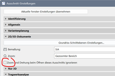

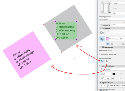

Wenn du die Zeichnung erst im Layout drehst, werden nicht nur der Raumstempel, sondern auch Bemassung, Texte usw. mitgedreht. Willst du das verhindern, solltest du den Ausschnitt mit gedrehter Orientierung abspeichern.
In der Ausschnitteinstellung darauf achten, dass "Zoom und Drehung...ignorieren" nicht aktiviert ist.
Im Raumstempel kannst du dann einstellen, ob er sich mitdrehen soll oder nicht.
🤓 Nur für die Akten:
"Zoom und Drehung...ignorieren" ist für Zeichnungen auf dem Layout völlig schnuppe.
Da gehts nur darum, was AC auf den Bildschirm wirft, wenn man diesen [Quell-|Ursprünglichen ] Ausschnitt öffnet.

Ehrlich gesagt versuche ich gedrehte Orientierungen wo immer zu vermeiden, da sie zu Ungenauigkeiten führen können. Und da ich gerne auf dem Bildschirm den Ausschnitt so sehe, wie er auf dem Layout dargestellt wird, ist "Zoom und Drehung ignorieren" bei mir nie aktiviert.
