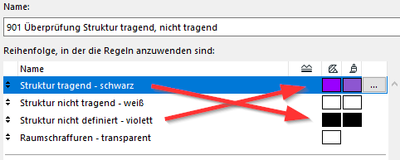

Vorbildlich. Vielen Dank für die kostenfreie Bereitstellung. Das entspricht prinzipiell auch in weiten Teilen meiner/unserer Vorlage. 🙂
Und tolle Doku dazu!
Die Umbenennung des Klassifizierungssystems hätte ich so nicht gemacht, wenn es nicht tatsächlich Änderungen erfahren hat.

Inspirierend, vielen Dank! 😍
Aber hier 😉

Ich würde gerne schreiben, dass wir diesen offensichtlichen Fehler eingebaut haben um zu überprüfen wer sich die Vorlage überhaupt ansieht 😄.
Vielen Dank für den Hinweis, wird natürlich ausgebessert.

Hallo Stefan,
vielen Dank auch von mir für den Hinweis.
Da hat sich tatsächlich ein blöder Fehler eingeschlichen.
Ich habe es soeben ausgebessert und die Datei wird noch heute ausgetauscht. 😊
Danke nochmals für die Info...nur so kann die Vorlage noch besser werden. 👍

Stefan L_
Rockstar
Aufgefallen ist mir das übrigens in der Doku, den Screen hab' ich aber in der Vorlage geshottet.
