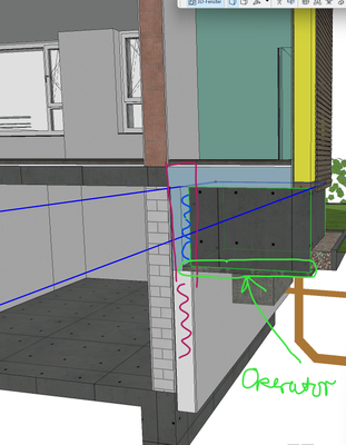

Hallo Forum,
Eine Wand die ich mit Solid-Befehlen beschneide wirkt sich auf andere Bauteile aus auch wenn dieses Wand durch den Solid-Befehl entfernt wurde. Beispiel:
Die Lila markierte Wand die von unten kommt wurde mit einem Solid-Befehl durch die grün markierte Sauberkeitsschicht nach oben hin beschnitten. Über der grün markierten "Decke" ist die lila markierte Wand also theoretisch "entfernt". Trotzdem schneidet diese nicht vorhandene Wand (über Prioritäten) das Betonbauteil im blau markierten Bereich ab.

Versuche SOEs zu vermeiden wo es geht. Wo nichts ist, ist nichts. Nutze eher Profilabstandsmodifikatoren um nicht zu viele Profile zu bekommen.
SEOs haben auch keine Auswirkung im Grundriss, sind Performance Killer und sind meist nicht teamworktauglich

vielen Dank für die Info zur Vorgehensweise. Ich kann SOEs nicht immer vermeiden 🙂 werde mich aber in Zukunft wieder mehr mit Profilabstandsmodifikatoren beschäftigen... 🙂
