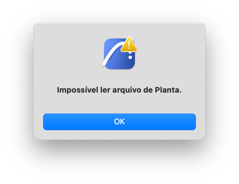

  • Avisos
    • O Archicad exibe muitos avisos enquanto tenta reparar o arquivo. As mensagens aparecem como "Impossível ler arquivo de Planta":
O arquivo que você está tentando abrir está danificado!
Você quer que o Archicad tente recuperá-lo?
