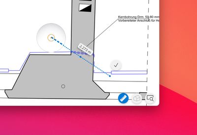

Hallo Zusammen,
ich habe eine Frage:
Bei allen mobilen Apps unter iOS sind 2 wichtige Dinge Standard:
- automatisches Aktualisieren des Hypermodels
- Maßstab Werkzeug
Beides fehlt bei der Desktopanwendung unter MacOS gänzlich.
Messen geht nicht und um zu aktualisieren muss manuell das neue Modell heruntergeladen werden.
Ist das wirklich so, oder bin ich nur zu doof?
SuFu hat mir leider nicht geholfen - das wurde sicher schon öfter reklamiert...
Danke

Hallo Anonymous (?),
- Automatisches Aktualisiern geht tatsächlich nicht.
- Messen geht, unten rechts. Siehe Screenshot.
Version 2023.5188

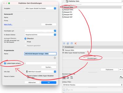

Ja, dass das automatische Aktualisieren von der Transfer-Seite nicht geht ist in der Tat saublöd.
Der einzige Tipp, den ich dir geben kann: Verwende einen Synchronisierten Ordner zum Speichern der BIMx Datei (Onedrive, Dropbox, icloud etc..). Wenn du das dorthin publizierst hast du im Dektop BIMx quasi auch immer die aktuelle lokale Datei.

Ole
Nur leider muss ich dann zwei mal nach BIMx publizieren 😥. Einmal für die iPads und einmal für die Macs.

Du kannst im Publisher das Hyper-Modell auf die Transferseite hochladen und zusätzlich eine Lokale Kopie sichern. Hier wählst du halt den Synchronisierten Ordner aus. Dann musst du auch nur 1x publizieren.
Das hatte ich auch gedacht, aber nicht mehr gefunden.
For future reference: Beim ersten Publizieren über "Ablage:Publizieren als BIMx Hyper-Modell" kann man das nicht einstellen. Im Organisator geht es dann. Siehe Screenshot.
