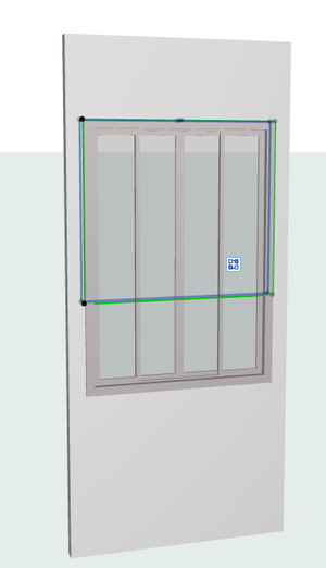

Quando temos 2 paredes, por exemplo, uma no Pavimento Térreo e outra no Primeiro Pavimento, ao modelar uma esquadria que "invade" a altura do Primeiro Pavimento, esta é a visualização que temos no Archicad.

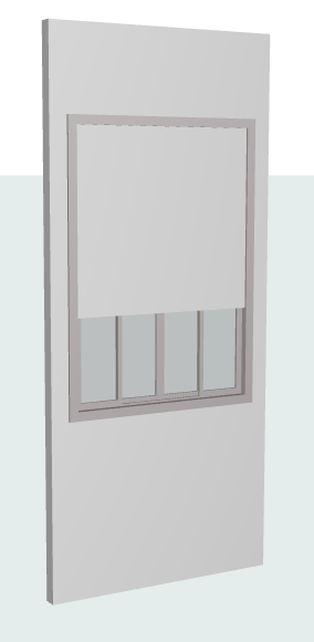

Para ajustar a sua modelagem e documentação precisamos fazer alguns ajustes.

Para ajustarmos a modelagem, podemos utilizar a ferramenta Abertura na parede do Primeiro Pavimento e retirar a parte da parede que está se sobrepondo a janela.
Dessa forma, conseguimos resolver a questão da modelagem da nossa esquadria.

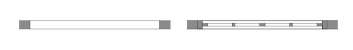

Agora, quando falamos da documentação, a representação no Primeiro Pavimento ficará com a representação da sua Abertura, que não é a mesma representação da sua janela.
Caso você deseje que a sua janela apareça em corte no Primeiro Pavimento, algumas modificações serão necessárias. A primeira delas é que a sua parede do Pavimento Térreo precisa ter altura suficiente para aparecer em "corte" no seu Primeiro Pavimento. Portanto, é necessário que ela tenha uma altura maior do que a do Piso que está modelada.

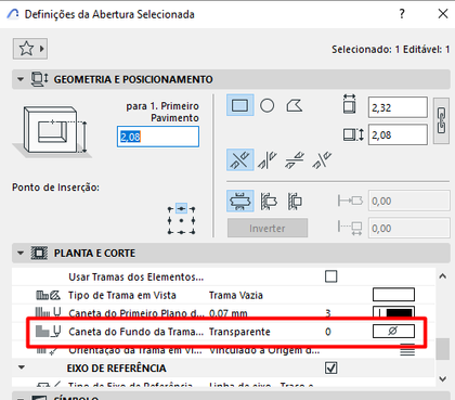

Para finalizar, é preciso deixar a sua abertura com "Caneta de Fundo da Trama" Transparente, para que seja possível visualizar a esquadria que está embaixo dela.
Vale ressaltar que, caso você deseja usar esse caminho, é necessário ajustar a altura da parede do Primeiro Pavimento para que não tenhamos  2 paredes sobrepostas, já que aumentamos a altura da parede do Pavimento Térreo para que ela pudesse passar no plano de corte da sua planta baixa do Primeiro Pavimento.
