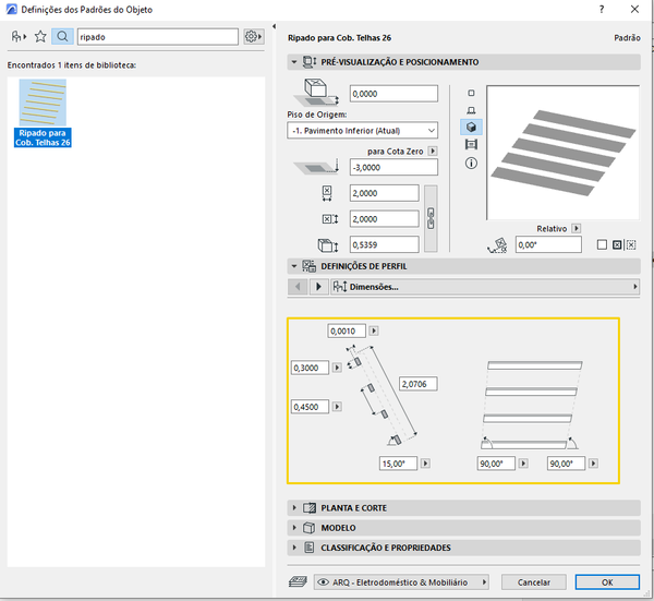

Objeto Ripado para Cob. Telhas: Faixa de pedestre
Com esse objeto, podemos utilizado de forma horizontal e definir a distância entre as ripas e tanto sua largura e altura. Aqui, o bacana é que podemos adequar essa modelagem a diferentes inclinações do nosso projeto.

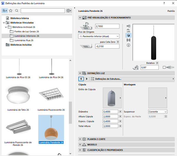

Luminária Pendente: Saco de pancadas para luta
Com este objeto super paramétrico, conseguimos chegar em resultados bem satisfatórios em termos de forma e tamanho, bem como escolher que o será seguro por uma corrente, ou, caso prefira, um cabo ou haste, onde você pode alterar sua espessura.

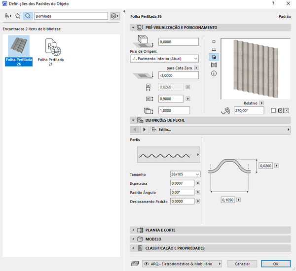

Folha Perfilada: Cortina
No Archicad 26, tivemos uma atualização em sua biblioteca e agora temos disponível de forma nativa o objeto de cortina, muito útil para o dia a dia! Entretanto, para quem não tem acesso a este objeto por conta da sua versão, pode recorrer à folha perfilada e configurada para que sua representação fique próxima da de uma cortina de pano! Aqui, a dica principal é mudar o perfil e angulação, bem como a superfície do objeto. A vantagem da utilização deste objeto é que sua representação em planta é bem agradável e próxima da que os arquitetos geralmente utilizam.

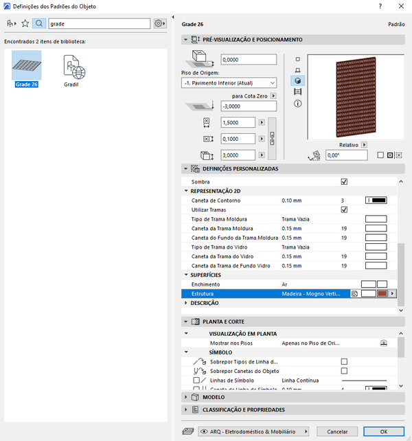

Grade: Grelha e muxarabi
O objeto de grade pode tanto se representado na vertical quanto na horizontal e ter suas dimensões estruturais alteradas para satisfazer as necessidades. Com algumas alterações em suas dimensões, conseguimos chegar em resultados como este:
E se colocamos sua orientação na vertical, porque não utilizá-la para fazer um painel muxarabi?
