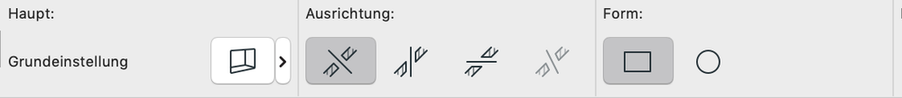

Das neue Öffnungswerkzeug in Archicad 23 kann eine Öffnung in einer Wand, Decke, Freifläche oder in einem Träger erstellen.
Damit die Öffnung mit der richtigen Neigung erstellt wird, muss vorab die Ausrichtung zum Element definiert werden.
Für die Ausrichtungen stehen Ihnen 4 Optionen zur Verfügung:
  • Ausgerichtet
  • Vertikal
  • Horizontal
  • Individuell

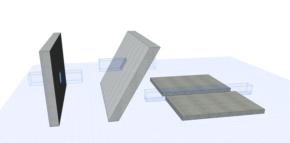

Ausrichtung: Ausgerichtet
Die Öffnung wird lotrecht zur Referenz - Linie / Ebene erstellt.

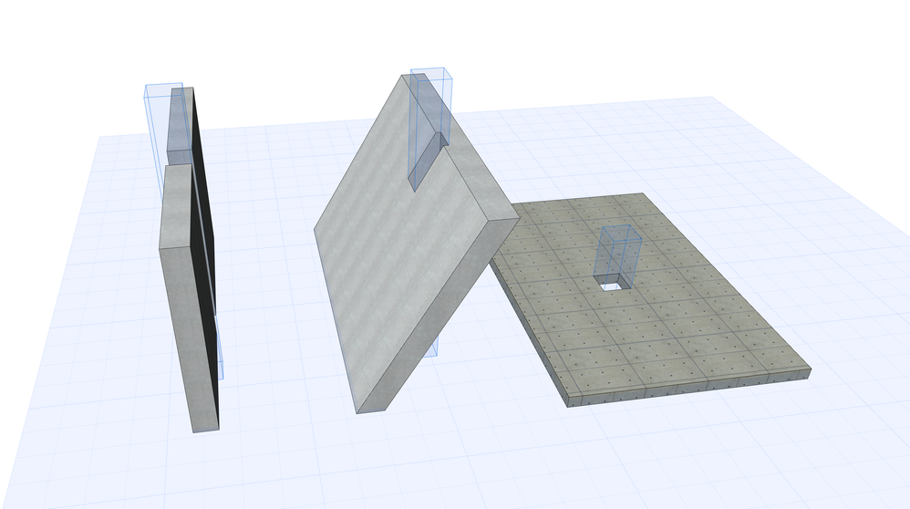

Ausrichtung: Vertikal
Die Öffnung wird vertikal erstellt.
Somit erzielt man bei einer Öffnung in einer Decke mit der Option Vertikal oder Ausgerichtet das selbe Ergebnis.

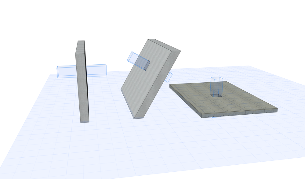

Ausrichtung: Horizontal
Die Öffnung wird horizontal erstellt.
Somit erzielt man bei einer Öffnung in einer senkrechten Wand mit der Option Horizontal oder Ausgerichtet das selbe Ergebnis.

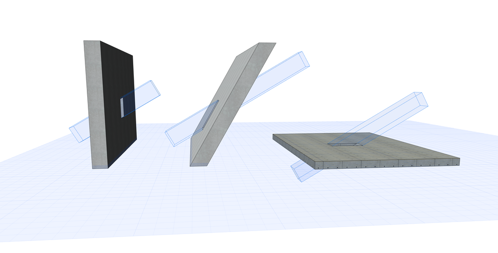

Ausrichtung: Individuell
Diese Option ist erst dann aktiv, wenn eine Öffnung nach dem Platzieren gedreht wird. Dazu platzieren Sie die Öffnung und drehen Sie die Öffnung im Anschluss mit dem Dreh Befehl CMD+D (Mac) oder STRG + D (WIN).
