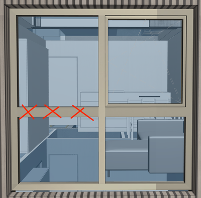

Hallo Archicad Community!
Weiß jemand hier ob ich beim linken Fenster im Anhang den Kämpfer entfernen kann (Fixverglasung) und ihn nur rechts behalten kann ohne 2 einzelne Fenster nebeneinander zu stellen?

Wäre nicht schlecht zu wissen, welches Fensterobjekt aus welcher Bibliothek du bis jetzt verwendet, oder probiert  hast...

Nimm doch das Kombi-Fenster

Mit dem Kombi-Fenter 1-Fl 27 gehts.
