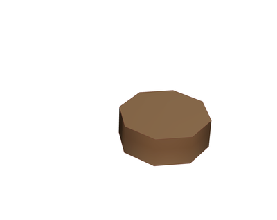

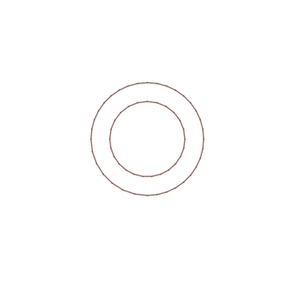

Weiss aktuell gerade nicht warum bei mir eine Stütze im 3D grob segmentiert wird und im 2D die Stütze normal aussieht.
Man kann bei der Stütze die Auflösung ja nicht anpassen, und wenn die Stütze 10x grösser mache bleibt im 3D die grobe Segmentierung..... !?
Säule in 2D und 3D; 

Hallo Andreas, ich glaube, das hier ist der falsche Thread (kann ein Mod vielleicht bitte abkoppeln – hier gings mal ursprünglich um Auflösung in Pixeln).
Bei dir geht es um die Bogen-"Auflösung".
Meinst du tatsächlich eine Stütze mit dem Stützenwerkzeug gezeichnet?
Ah okay, ich sehe, dass du hier in "realer" Größe arbeitest... Ja das ist dann so! Wenn die absoluten Größen sehr klein (wenige Millimeter wie bei dir) sind, dann bekommt man diese grobe Darstellung. Liegt einfach daran, dass Archicad verhindern will, dass die triangulierte Fläche zu klein wird. (Auch Verschneidungen funktionieren im Sub-Millimeterbereich u.U. nicht mehr zuverlässig)
Lösung a) ist GDL-Stützen zu verwenden, bei denen man die Bogenauflösung selbst festlegen kann, oder b): ich empfehle dir eher in echter Größe zu arbeiten und erst im Slicer zu skalieren. Der sollte einen besseren Job machen.

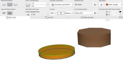

Habe noch bemerkt, wenn ich eine Decke mit Rundung zeichne, sieht man die Rundung viel besser als bei der groben runden Stütze.
In dem Fall mache ich alles mit Decken.
