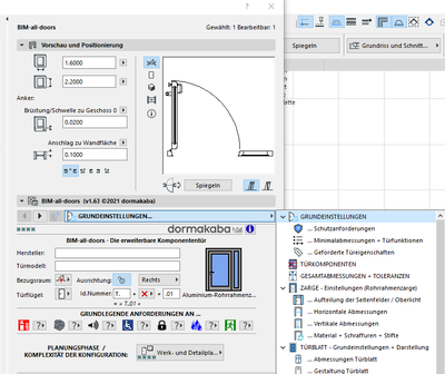

Hallo zusammen,
gibt es hier vielleicht irgendeinen Spiegel-Knopf, den ich nicht finde...?

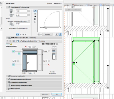

Nee, Du kannst eine BAD-Tür nicht wie eine AC-Tür spiegel. Du kannst sie nur drehen (wegen DIN L/R). In dem Dialog musst Du das Seitenfenster auf der linken Seite erstellen (Klick auf das rote X) und im ersten Dialogfenster die Tür von DIN L nach DIN R ändern.

Türblatt 'entspiegeln', gesamtes Element spiegeln?
Stefan
AC ...-29TP, WIN10
snow
Da fehlt ja immer noch meine Rückmeldung...
Was hab ich denn damals nur gemacht?
Also die Tür mit Seitenfeld lässt sich irgendwie nicht mit bearbeiten/spiegeln spiegeln so wie einflüglige (Zimmer-) Türen.
Man kann irgendwie trixen... erst einflüglige Zargentür, dann Seitenfeld auf die verkehrte Seite... dann stimmt's im Grundriss,,, wenn auch nicht in der Objekt-Vorschau...
... aber mir Profileinstellungen aus den Favoriten wird die DIN rechts wieder zu DIN links
L/R scheinen in den Einstellungen zu stecken... hab aber noch nicht gefudnen, wo...
Danke Danke!
Ich hab' überall geschaut, nur nicht dort.
