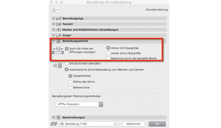

So können Sie die Maßangabe der Türhöhen mit dem Wert von UK Sturz zu OK FF und das Maß von UK Sturz zu UK RF / UK Wand (bzw. Rohbauöffnung) abrufen:

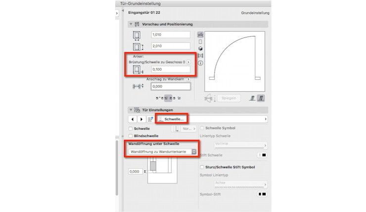

  • Die Anpassung dazu muss unter anderem in den Bemaßungseinstellungen der betreffenden Maßkette vorgenommen werden und in den Türeinstellungen.
  • In den Einstellungen der Tür ist die Wahl des Bezugs in den Angaben für Nominale Größen und Toleranzen wichtig. Die dortige Auswahl hat, je nach den angeklickten Bezugspunkten am Bauteil, eine direkte Auswirkung auf die angezeigten Werte in der Bemaßung.
  • Unter Vorschau und Positionierung kann der Anker, mit einer Brüstung/Schwelle und dem gewünschten Bezug, definiert werden.
  • Zusätzlich kann in den Türeinstellungen im Bereich >Schwelle eine Schwellenhöhe definiert werden bzw. der Bezug auf die Wandunterkante oder das Geschoss festgelegt werden. - In den meisten Fällen ist der Bezug zur Wandunterkante zu wählen.
Sollte der Bezug auf das Geschoss gesetzt werden, ist darauf zu achten, dass der Geschossbezug auf dem Geschoss liegt, in dem die Tür positioniert wurde und nicht darüber oder darunter.
Im nachfolgenden Beispiel ist die Schwellenhöhe unter der fertigen Tür mit 10 cm angegeben und die Wand hat ihre Basis 10 cm unter der Geschossnullhöhe. Der Schwellenbezug ist auf die Wandunterkante gesetzt, sodass eine Öffnung unter der Tür entsteht, die für den Fussbodenaufbau dient.
  • In den Bemaßungseinstellungen im Bereich Bemaßungsdetails, sollte die Option zur Anzeige der Höhenangabe der Öffnungen aktiv sein. Dann kann mit der Option Immer mit Übergröße, das Rohbaumaß anzeigt werden und mit der Option Immer ohne Übergröße das Nominalmaß.
  • Um bei der Bemaßung der Türhöhen die Werte von UK Sturz zu OKFF zu erhalten, ist in diesem Fall Immer ohne Übergröße gewählt.
    Um das Maß von UK Sturz zu UK RF / UK Wand (bzw. Rohbauöffnung) abzurufen, ist in den Bemaßungsdetails Immer mit Übergröße eingestellt.
    Bei diesen beiden Varianten sind die Bezugspunkte in der Türlaibung gesetzt und nicht am Anschlag. Zum Vergleich ist auch eine Maßkette mit Anschlagsbezug gesetzt, bei der Bestimmt durch die Breite gewählt wurde.
Die Screenshots wurden in Archicad Version 22 erstellt
