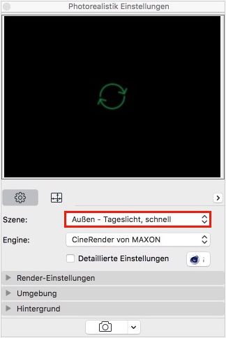

Archicad bietet Ihnen im CineRender die Möglichkeit, Ihre Photorealistik Einstellungen zu exportieren bzw. importieren. Gehen Sie dazu in der Menüleiste auf:
Dokumentation > Rendering, Animation etc. > Photorealistik Einstellungen
  1. Klicken Sie im folgenden Menü unter Szene auf das Auswahlfeld rechts daneben. (Hier steht standardmäßig Außen - Tageslicht, schnell). Im sich öffnenden Menü wählen Sie die Option Szenen auswählen und verwalten.
  2. Im dann erscheinenden Fenster wählen Sie die gewünschte Renderszene und klicken anschließend auf Exportieren.
  3. Daraufhin öffnet sich ein Fenster, in dem Sie die Szene dann unter einem geeigneten Namen Sichern.
Die Screenshots wurden in Archicad Version 22 erstellt
