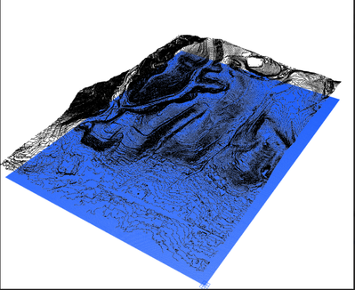

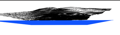

Hey, ich habe folgendes Problem von meinen Professor habe ich ein Höhenmodell bekommen in den Dateiformaten DXF, 3dm, ich habe jetzt schon versucht es auf verschiedene Art und Weise einzulesen, wenn ich es als 3dm einlese habe ich zwar das Modell, kann es aber nicht bearbeiten da es ein Objekt ist, zudem es auch so groß ist das ich kein flüssigen Workflow habe. Wenn ich es über den GDL editor (1.5) einlese passiert das was unten zu sehen ist, ich habe nur ganz viele einzelne Höhenlinien und keine zusammenhängende Freifläche. Was gibt es für Wege um das Ziel ein komplettes Modell ( Ein Modell mit Volumen) zu erstellen. Die einzelnen höhen sind mir auch unbekannt...

Moinsen R2D2 :-),
ABLAGE / INTEROPERABILITÄT/FREIFLÄCHE AUS VERMESSERDATEN
Bemühe die HILFE für weitere Informationen!
Schau Dir mal die DXF im Notepad an!
Toll, oder?
Du findest alle Werte als Dotted.Pair
Unter anderem den X-Wert, Y-Wert und Z-Wert jedes Punktes
Der Rest ist unwichtig, nur X,Y,Z sind relevant.
In EXCEL einlesen, sortieren nach XYZ
Ggf. jeden 2. Punkt löschen um die Dichte zu reduzieren.
Suche Dir hierzu nur die geraden Zeilennummern heraus.
Hilfe EXCEL bzgl. "ZEILE()", "ABS", "REST"=0
Neue Spalten kopieren, in anderem EXCEL-SHEET einfügen als WERTE,
Leere Zeilen eliminieren.
Wenn Du es verinnerlicht hast, wie es geht, dauert es 30 Minuten und das 3D-Modell ist drin.
