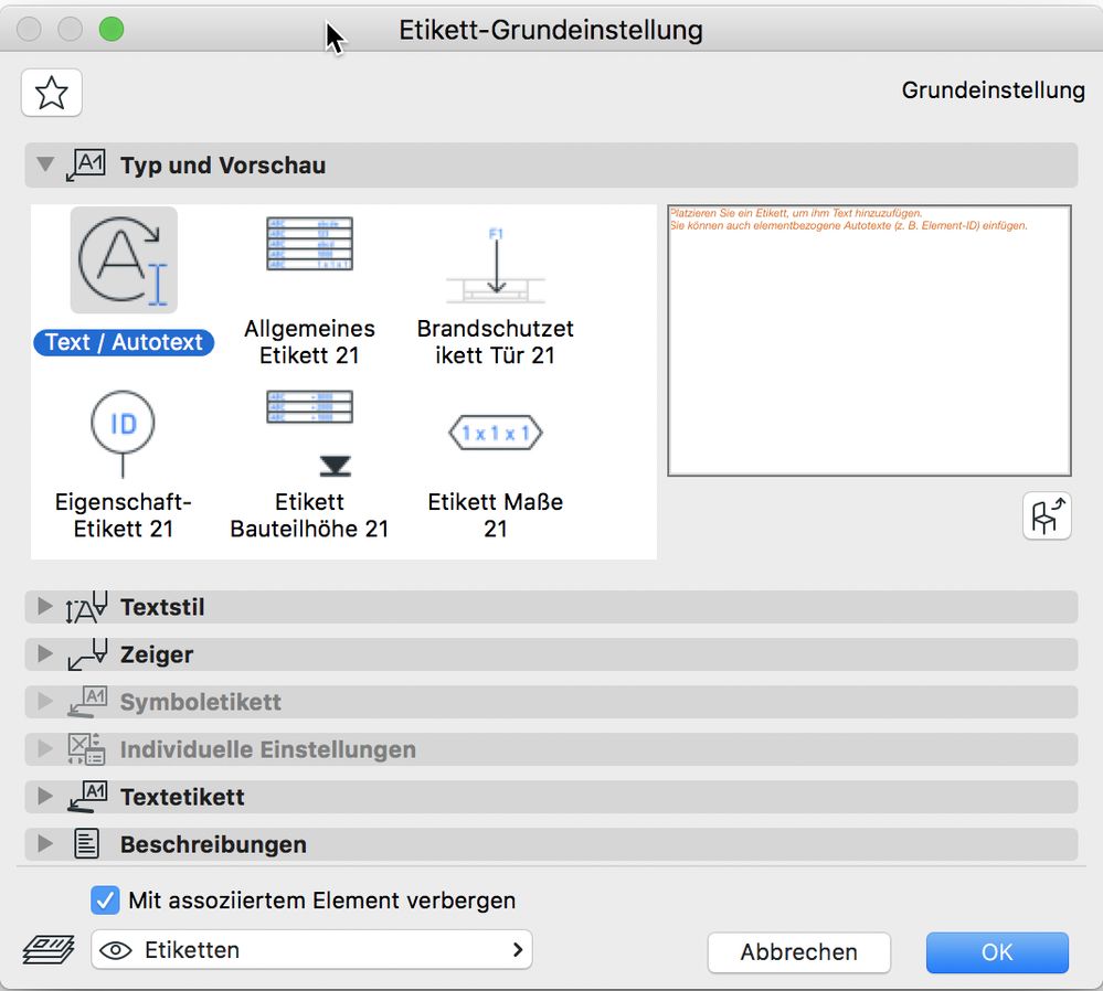

Wo finde ich diesen Befehl?Benutzen Sie das Etikett Text / Autotext
  • Platzieren Sie das Textetikett im Layoutbereich.
  • Doppelklicken Sie in den Textbereich des Etiketts.

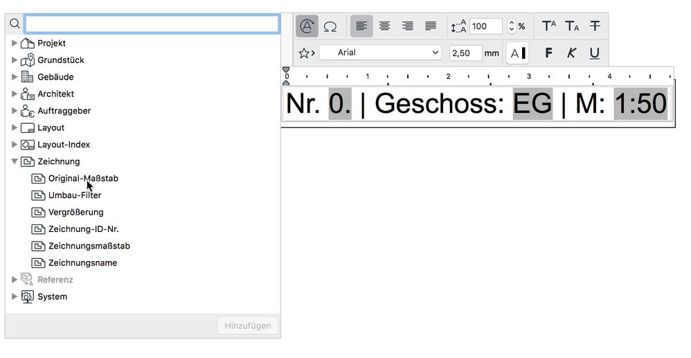

  • Klicken Sie auf das Autotext-Symbol.
  • Wählen Sie aus der Liste unter Zeichnung die gewünschten Autotexte aus und ergänzen Sie es mit normalen Texten.
  • Formatieren Sie das Etikett wie gewünscht.
Hinweis:
  • Die Autotexte sind grau hinterlegt und werden automatisch ausgefüllt.
