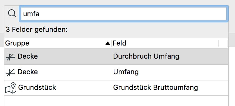

Seit Archicad 21 können Sie mit dem Text-Etikett auf sämtliche Projekt- und Element-Informationen zugreifen. Dazu nutzen Sie die Autotext-Funktion, die Ihnen auch im Text-Werkzeug zur Verfügung steht.
  • Platzieren Sie ein Text-Etikett
  • Klicken Sie auf das Autotext-Icon (A mit dem Kreis)
  • Wählen Sie aus der Liste den gewünschten Wert/Eigenschaft, etc
  • Sie können mit gedrückter Strg- bzw. cmd-Taste auch mehrere Einträge auswählen
  • Klicken Sie unten auf Hinzufügen
  • Die Autotext-Werte werden grau hinterlegt
  • Sie können das Textetikett mit weiteren eigenen Texten erweitern
  • Wenn Sie ein Etikett fertiggestellt haben, können Sie es als Favorit speichern und jederzeit wiederverwenden
Wenn Sie oben im Suchfeld den gewünschten Begriff eingeben (oder Teile davon), zeigt die Liste nur die passenden Einträge an.
