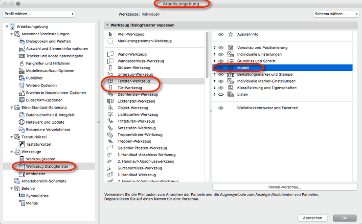

Sollten nach der Migration von älteren Archicad Dateien einige Fenster oder Türen nur noch in einer Oberflächenfarbe dargestellt werden, kann dies folgenden Grund haben:
Die Option Modell wurde aus dem Werkzeug Dialogfenster für Fenster und Türen, in der Standard Arbeitsumgebung, entfernt, bzw. auf "unsichtbar" gestellt.
Zum Deaktivieren der Oberflächen Überschreibung kann diese Option in den Werkzeug Dialogfenstern hinzugefügt werden.
Sie finden die Einstellung bei Optionen >Arbeitsumgebung >Werkzeug Dialogfenster...
Im erscheinenden Dialogfenster  Arbeitsumgebung finden Sie das >Tür-Werkzeug oder >Fenster-Werkzeug
Dort aktivieren Sie die Einstellung Modell für das Tür- und Fenster-Werkzeug, sodass dieses wieder zur Verfügung steht.

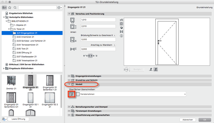

Anschließend können Sie bei den betreffenden Fenstern/Türen in deren Einstellungen im reaktivierten Bereich Modell die Überschreibung des Materials deaktivieren.
