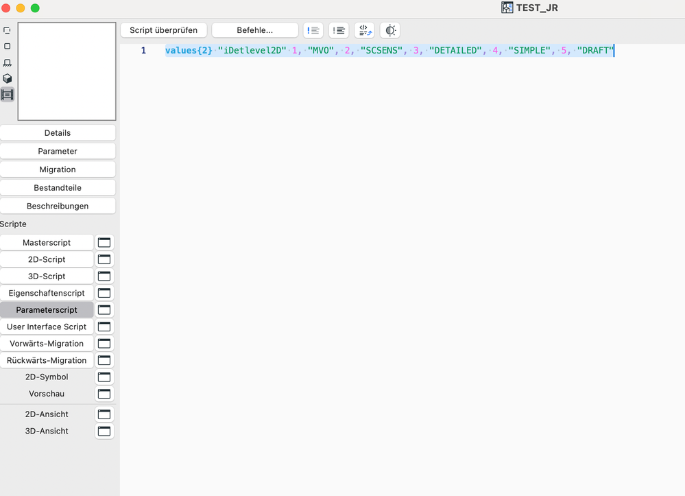

erst einmal vielen Dank für deine ausführliche Antwort. Ich konnte den Datentyp des Parameters auf Ganzzahl umstellen. Im Parameterskript
habe ich die Werte wie folgt hinterlegt:
values{2} "iDetlevel2D" 1, "MVO", 2, "SCSENS", 3, "DETAILED", 4, "SIMPLE", 5, "DRAFT"
Das hat auch gut funktioniert und im Dropdownmenü erscheinen die Optionen.

Vielen Dank für deine Antwort. Kannst du mir angeben, welcher Code in welches Skript gehört?
Ich verliere da leider den Überblick. Das Objekt sieht wie folgt aus:
Die Abfrage der Modelldarstellung führt dazu, dass kein Objekt mehr angezeigt wird.
Ich danke dir für deine Hilfe.
Beste Grüsse
