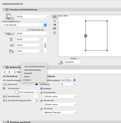

Hallo zusammen
ich würde gerne ein Objekt (2D) erstellen, welches je nach Modelldarstellung oder frei wählbar (Komplett, Mittel, Einfach) dargestellt wird.
Im Objekt gibt es 3 Zeichnungen auf 3 Layern (Fragmenten?) verteilt.
Diese rufe ich einfach ab. Wie kann ich die Modelldarstellung einarbeiten? Sobald "Nach Modelldarstellung" im Objekt ausgewählt wird, muss die Darstellung von ausserhalb des Objektes abgerufen werden. Das Objekt sollte funktionieren wie das Waschbecken von Archicad (siehe Bild):
Beispiel

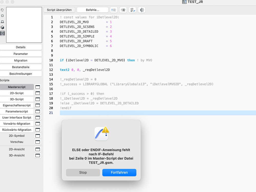

Vielen Dank für deine Antwort. Kannst du mir angeben, welcher Code in welches Skript gehört?
Ich verliere da leider den Überblick. Das Objekt sieht wie folgt aus:
Die Abfrage der Modelldarstellung führt dazu, dass kein Objekt mehr angezeigt wird.
Ich danke dir für deine Hilfe.

OT: Stelle statt Screenshots lieber CODE ein. Den können wir kopieren, korrigieren und zurück posten. Fürs nächste mal.

Uähh... Montag morgen...
Die Fehlermeldung im Master solltest Du selbst enschlüsseln können.
Die Fehlermeldung im 2D-Script ist natürlich bescheuert, 'Zeile 0' scheint der verzweifelte Versuch von Archicad zu sein, auf etwas vor Beginn des 2D-Scripts hinzuweisen... 🤣
Mal so aus der Hüfte...
Im Master:
- alle Auskommentierungen wieder einkommentieren
- die Kontroll-Textausgabe in Zeile 16 schieben, also hinter die LIBRARYGLOBAL-Abfrage
Im 2D-Script:
- Unterstriche vor 'iDetLevel2D' setzen, also zu '_iDetLevel2D' ändern
Was dann m.E. noch fehlt ist der Teil "Anwenderwunsch: NICHT nach MVO"...
Stefan - AC ...-29GER, WIN11
