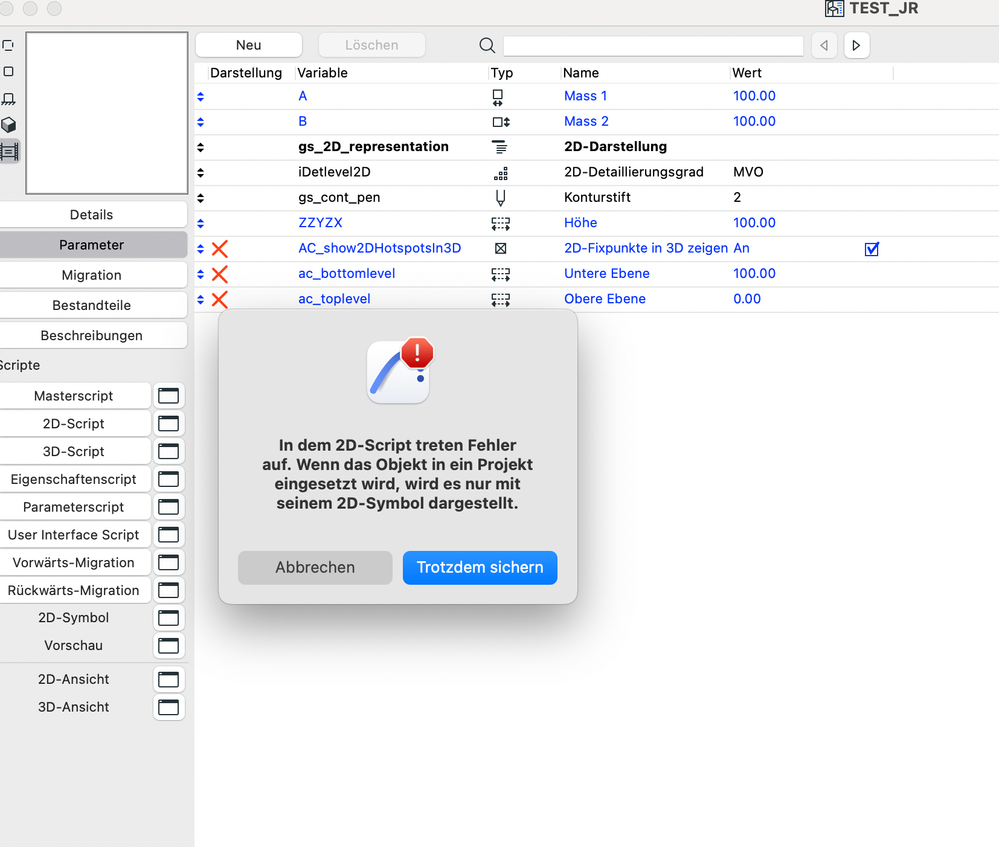

Vielen Dank für deine Antwort. Kannst du mir angeben, welcher Code in welches Skript gehört?
Ich verliere da leider den Überblick. Das Objekt sieht wie folgt aus:
Die Abfrage der Modelldarstellung führt dazu, dass kein Objekt mehr angezeigt wird.
Ich danke dir für deine Hilfe.

OT: Stelle statt Screenshots lieber CODE ein. Den können wir kopieren, korrigieren und zurück posten. Fürs nächste mal.
Uähh... Montag morgen...
Die Fehlermeldung im Master solltest Du selbst enschlüsseln können.
Die Fehlermeldung im 2D-Script ist natürlich bescheuert, 'Zeile 0' scheint der verzweifelte Versuch von Archicad zu sein, auf etwas vor Beginn des 2D-Scripts hinzuweisen... 🤣
Mal so aus der Hüfte...
