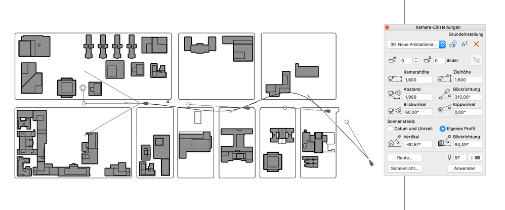

Gerade für die Erstellung einer Galerie oder Animation in BIMx müssen Sie Kameras / Animationsrouten im Grundriss erstellen. Damit diese im Grundriss nicht dauerhaft dargestellt werden, können diese ausgeblendet werden. Kameras / Animationsrouten können nicht ausgedruckt werden. Sie sind nur im Grundriss sichtbar, liegen aber auf keiner Ebene und sind somit nicht über die Ebenen ausblendbar.

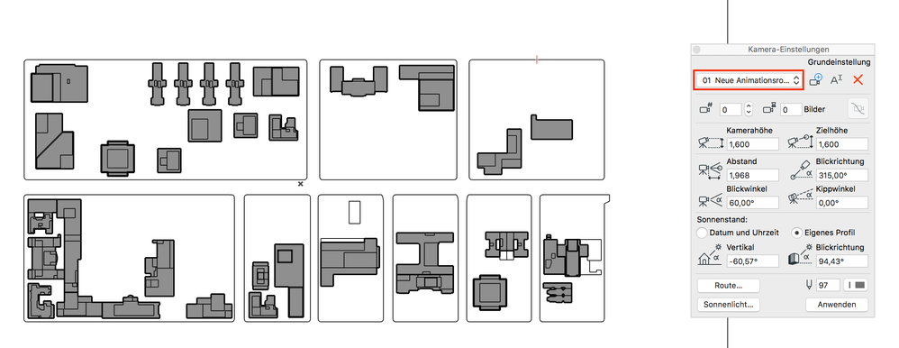

Wenn Sie die Kameras ausblenden möchten gibt es zwei Varianten:
1. Erstellen Sie eine neue Animationsroute. Die Kameras der anderen Routen werden ausgeblendet.

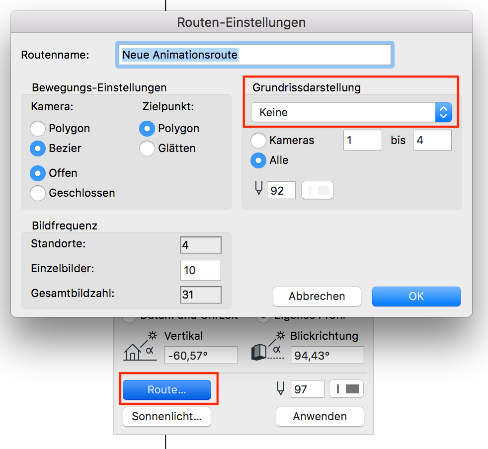

2. Bearbeiten Sie die Route und stellen Sie die Grundrissdarstellung auf Keine.
