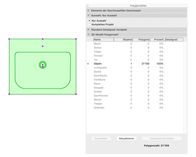

Ich wollte via Library Part Maker ein Objekt erstellen wollen.
Zusammengesetzt mit eigenen Decken und dem ArchiCAD Objekt: Kegel liegend 27.
Habe dies in AC28 erstellt. Habe alles richtig eingestellt mit Modelldarstellung etc.
Wenn ich das Objekt als 3D Vorschau ansehe, sehe ich alles.
Dann habe ich es via LPM Tool als Objekt gespeichert.
Lustigerweise sehe ich dann nur noch meine erstellen Decken beim Objekt, aber den Kegel liegend (als Rohr), sehe ich nicht mehr, egal was ich einstelle !?
Wo könnte hier das Problem liegen?
*3D LPM Vorschau
* 3D als gespeichertes Objekt
* LPM Überprüfung (vor dem speichern als Objekt)

Das Objekt sieht nicht problembehaftet aus. Am GSM sollte es nicht liegen. Allerdings hat es mit ca. 10.000 Nodes für eine Armatur doch sehr viele Polygone. Das würde ich überdenken, ob das der richtige Weg ist.
Ich vermute, dass das mit den Bibliotheken zusammenhängt. Wenn das Objekt in einer extern liegenden Bibliothek liegt: Hast du diese ins TW synchronisiert?

Dass andere Objekte noch größer sind, macht das Objekt auch nicht kleiner. Mein Hinweis war allgemeiner Natur.
Dass das Objekt bei manchen Kollegen nicht sichtbar ist, heißt was?
- nicht in der Bibliothek vorhanden
- dicker Punkt im Grundriss
- 2D ja, 3D nein
- 3D ja, 2D nein
Das Objekt, also das Skript ist jetzt nicht besonders kompliziert. Allerdings ist es sehr geometrisch klein mit sehr vielen Polygonen. Da könnte es tatsächlich zu Präzisionsproblemen kommen, wenn die Polygone besonders klein werden. Das könnte dann an Rechnerkonfigurationen bzw. Archicad-Einstellungen liegen.
