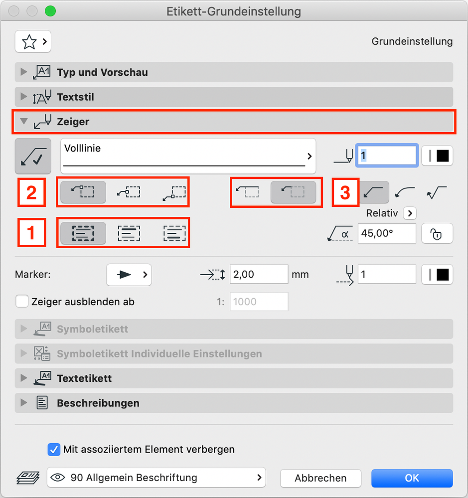

Wenn Sie die Einstellungen des Etikettenwerkzeugs öffnen, sehen Sie im Bereich Zeiger drei neue Optionsbereiche.

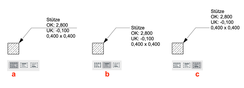

Im ersten Bereich stellen Sie den Verbindungspunkt des Zeigers ein. Hier können Sie das Etikett mit der
a) Box verbinden
b) mit der ersten Zeile verbinden oder
c) mit der letzten Zeile verbinden.

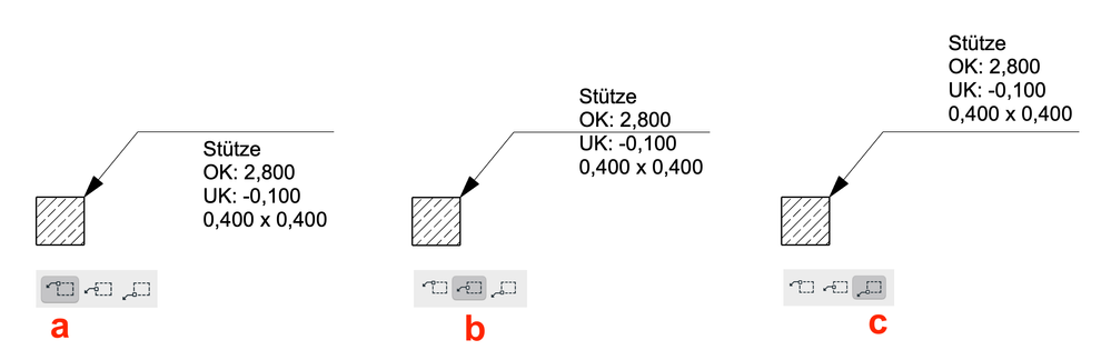

Im zweiten Bereich wird die Anbindung eingestellt. Hier können Sie unter den drei Varianten wählen:
a) Anbindung oben
b) Anbindung mitte und
c) Anbindung unten

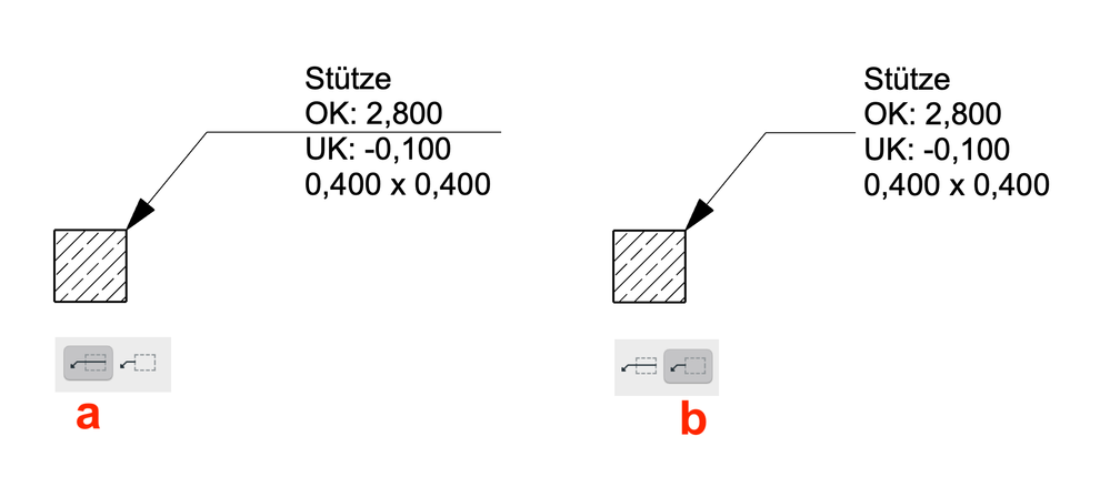

Im dritten Bereich wird die Linie definiert. Hier können Sie einstellen, ob die Linie
a) im Text sichtbar ist oder
b) die Linie nicht sichtbar ist.

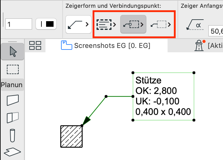

Hinweis: Bei aktiviertem Etikett können die Optionen auch in der Symbolleiste eingestellt werden.
