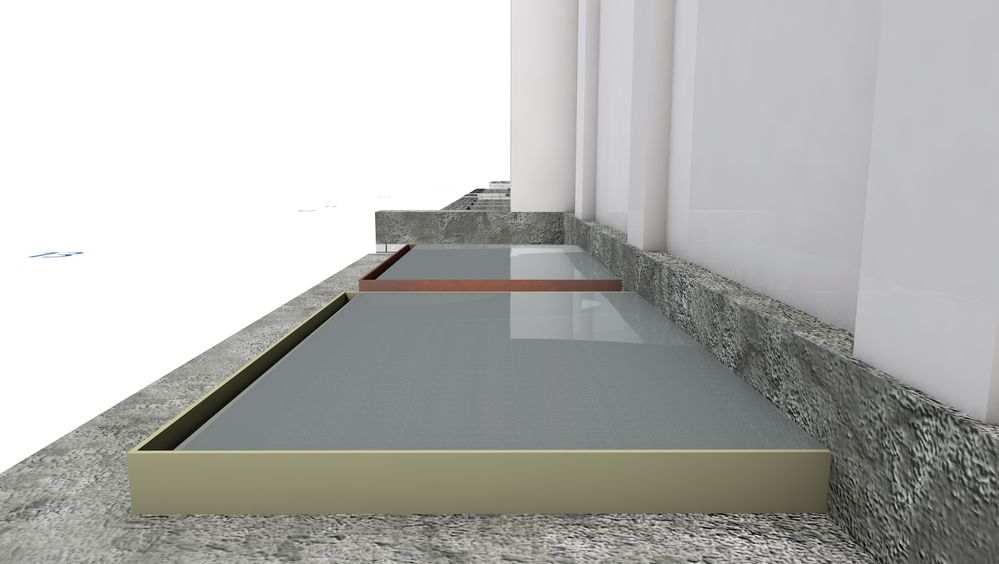

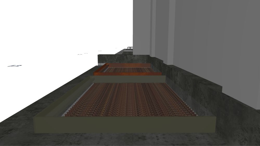

Hallo zusammen,
ich habe in AC27 mit dem Morph-Tool eine Glasplatte für eine Lichtschachtabdeckung erstellt. Diesem habe ich das Oberflächenmaterial "Glas, Normalglas" zugewiesen. Wenn ich die Szene über die interne Engine rendere ist das Glas transparent (Bild 01) und ich kann den darunterliegenden Gitterrost erkennen. Stelle ich den CineRenderer ein habe ich eher die Optik einer Milchglasscheibe (Bild 02), was ich nicht will.
Ich habe in den Einstellungen des Oberflächenmaterials gesucht, doch unter den Einstellungen für die Transparenz des Materials im CineRenderer komme ich einfach nicht weiter und bei den anderen voreingestellten Oberflächen ist auch kein "normales", transparentes Glas dabei.
Kann mir jemand sagen, was ich genau einstellen muss, um transparentes Glas zu bekommen wie in einer Fensterscheibe?

Möglicherweise liegt es nicht an der Materialeinstellung, sondern an der Photorealistik-Einstellung.
Probiere mal aus, ob es klapt, wenn du die Strahltiefe erhöhst (kann aber die Renderzeit erhöhen!)
Gruss, poeik

An der Helligkeit der Szene ändert die Strahlentiefe sicher nichts. Und wenn du einen Wert in einer voreingestellten Szene änderst, ändert sich diese nicht, sondern anstelle des Szenennamens steht dann "Individuell". Du musst also schon die Szene bewusst überschrieben haben, damit sich die Lichteinstellung dauerhaft ändert. Ich würde aber unbedingt eigenen Szeneneinstellungen immer unter eigenem Namen abspeichern.
Falls du nicht schon vorher daran herumgeschraubt hast, kannst du aber die "Außen-Tageslicht schnell" aus einer neuen, mit eurer Vorlage geöffnet  Datei exportieren und hier wieder importieren (sicherheitshalber vielleicht auch besser unter anderem Namen).
Aber zurück zu deinem ursprünglichen Problem: Cineware hat fast unbegrenzt viele Einstellungsmöglichkeiten. Einige Erklärungen dazu gibt es im Referenzhandbuch ab Seite 3843. Ich bin da aber auch kein Profi. So auf die Schnelle würde ich mal bei Fresnel die Bias-Werte der beiden Knoten zurückschrauben. Aber möglicherweise reflektiert dein Glas uach einfach zu stark, und du siehst daher nur den Himmel...? Erstell aber auch hier unbedingt zuerst eine Kopie deines Materials, bevor du daran herumschraubst...

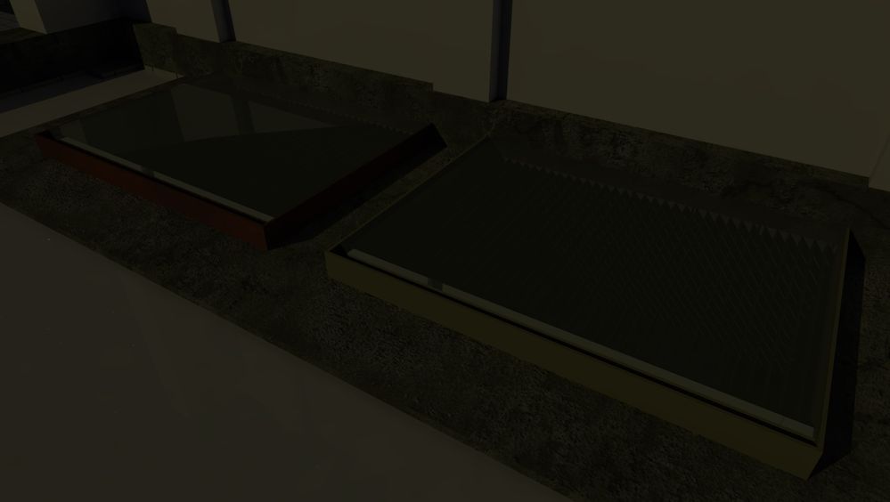

vielen Dank für eure Bemühungen und Antworten! Ich habe, da ich in der ArchiCAD-Visualisierung noch Neuling bin, es mit zwei Standard-Einstellungen versucht:
1.)  Außen-Tageslicht-schnell: hier hatte ich erwartet, dass mich ein heller Tag erwartet, doch genau das Gegenteil ist der Fall. Die Szene ist dunkel und man kann nichts erkennen und das, obwohl ich an den Oberflächen der Rahmen und auch an den Einstellung der Lichtszene nichts eingestellt habe
2.) Außen- Weißmodell- hell: tadaa, vom Licht und der Durchlässigkeit des Glases nahezu wie gewünscht und erwartet. Nur halt OHNE Materialdarstelllung
Kann mir jemand diese Phänomene erklären?

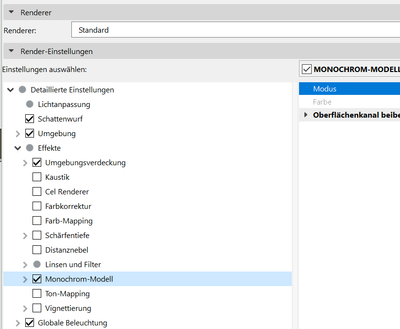

Dann wäre wohl der einfachste Weg, eine Kopie von "Außen- Weißmodell- hell" anzupassen. Deaktiviere dazu die Einstellung "Monochrom-Modell"
Gruss, poeik
