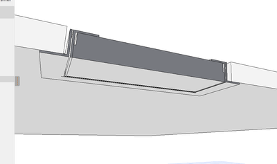

Hallo Gemeinde,
gibt es eine 3D-Revi-Klappe für Abhangdecken?
Für Wände finde ich ja eine in der Servicevertragsbibliothek, aber für die Decke?
Hat jemand einen Tipp, außer sie irgendwie selber zu bauen und die Abhangdecke mit SEO zu bearbeiten?

Detailliert brauche ich sie zumindest so weit, dass sie in einem IFC Modell auch als Revi-Klappe erkannt wird. Das braucht unser Auftraggeber, damit er weiß, in dem Bereich sollte er besser keine Dinge wie Besprechungsboxen aufstellen, weil man irgendwie noch an die Klappe ran muss.
Eine Kollegin hat jetzt ein Dachflächenfenster ins Spiel gebracht, um 180° gedreht, die Decke wird an der Stelle ausgeschnitten, das tut es ganz gut 🙂

Meine Quick & Dirty Lösung wäre: Reviklappe aus der Card-Bibliothek in den gewünschten Abmessungen mit dem Fensterwerkzeug in Wand setzen. Dann aktivieren und in Morph konvertieren. Um 90° in die horizontale drehen und wieder als Objekt sichern. Loch in die Decke und Objekt hinein...ganz ohne GDL.Reviklappe.png
