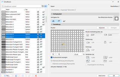

Ich erstelle gerade eine neue Büro-Musterdatei für 29 und gehe dabei die einzelnen Attribute „Index für Index” durch. Ja, das kann wirklich nur dem Planer auffallen. Übrigens gibt es auch andere solche Kleinigkeiten, beispielsweise identische Attribute Betonstein 6 und 7:

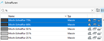

Ein weiteres Beispiel ist die seit Ewigkeiten bestehende Inkonsistenz bei den Prozentzeichen (mit und ohne Leerraum):
