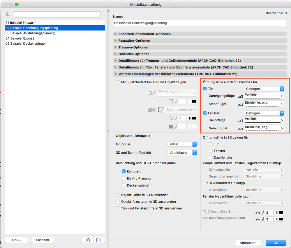

Sie können Öffnungslinien für Fenster über die Modelldarstellung ein- oder ausblenden.

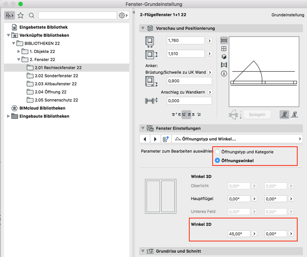

Jedoch sind diese im Grundriss erst dann sichtbar, wenn Sie in den Fenster Einstellungen einen entsprechenden Öffnungswinkel eingestellt haben.
Im Grundriss würde es dann wie folgt dargestellt werden.
